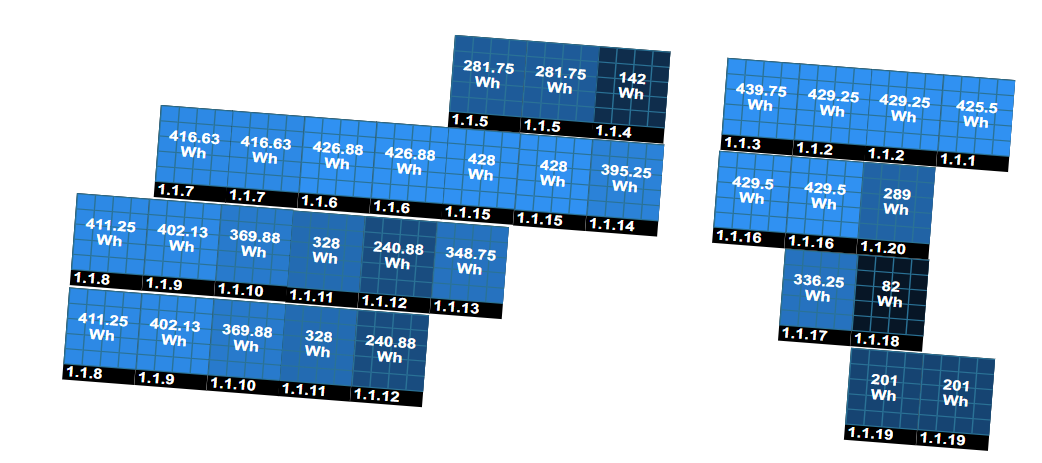

On nima problemov s streho, zato se čudi razliki.
Pri nas, ki jih imamo, so odstopanja normalna. Trenutno je tako, recimo.
Mogoče sem ga kiksnil pri 1.1.12, ker tudi tukaj nisem dal vsak panel na svoj optimizator.
Ampak verjetno ne bi bilo 70 evrov razlike v celi življenski dobi elektrarne. Kar tako naj bo.
- spremenil: feryz ()
