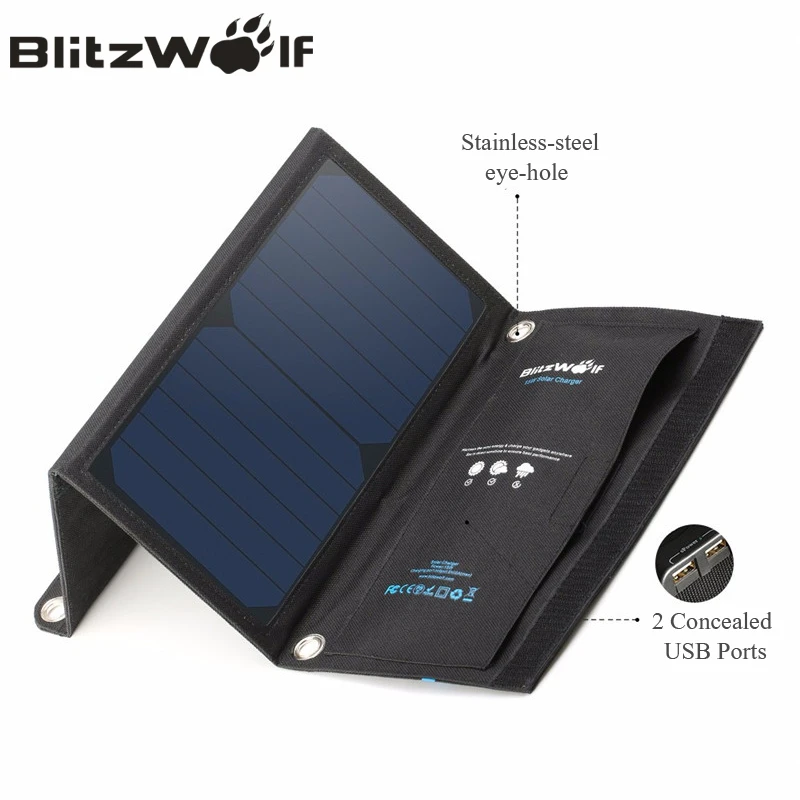

Moja mala sončna elektrarna.
Koliko se realno napolni telefon na tole v recimor dveh urah na soncu? Sem že večkrat gledal tovrstne pripomočke za kampiranje, ampak zaenkrat še nisem zares rabil.
Za telefon polnit je povsem uporabno. Na soncu se polni podobno hitro kot če uporabiš nek običajen "powerbank".
Se pa dobro pozna orientacija, tako da če hočeš optimalen izkoristek, moraš postavit pravokotno na sonce (se pravi, pod kotom, ne kar na ravna tla), in vsako uro malo obrnit. Pa vsak oblak se pozna.
V optimalnem primeru polni s 1000 mA, ampak hitro pade na 500 mA, če položaj ni optimalen. In to pri polnem soncu. Tako da v celem dnevu bi mogoče napolnil mojega Sonyja s 5000 mAh baterijo do konca, če bi bili idealni pogoji. V nekih povprečnih poletnih razmerah pa verjetno kvečjemu do polovice.
Potem je pa treba malo računati, kaj se bolj splača. Ta, ki ga imam, tehta za dva 10.000 mAh powebanka. S tem da pri powebanku lahko polniš ponoči in se ti ni treba obremenjevati s položajem in ostalimi zadevami, povezanimi s sočnim polnjenjem.
V resnici je bolj zanimivost kot nekaj, kar bi bilo res boljše od alternativ. Oziroma je boljše v res zelo posebnih okoliščinah.

Nekaj takega.
Tale na sliki je recimo 24 evrov na Aliexpressu.

Evo, sem pomeril učinkovitost sončnega polnilnika BlitzWolf 15 W.
Polnil sem eno uro, med 10 in 11, sonce optimalno. Na začetku sem panela usmeril bolj ali manj optimalno, potem pa eno uro nisem premikal. Dva panela, velika po 13 x 27 cm..
Telefon (čisto nov Xperia 10 IV s 5000 mAh baterijo) je bil na začetku pri 75 %. Na začetku je polnil z okoli 1100 mA (hitro polnjenje).
Po 20 minutah je bil telefon na 85%, polnil je še vedno z nekaj več kot 1000 mA. Temperatura celic je bila 67 stopinj.
Po 40 minutah je bil telefon na 93%, polnil pa je s 700 mA. Ne vem, ali zato, ker se je sonce medtem že toliko premaknilo, ali ker je telefon pri 90% znžal hitrost polnjenja. Bi rekel, da to drugo. Temperatura celic še vedno 67 stopinj.
Po eni uri, oziroma verjetno že malo prej, je bil telefon na 100%, polnjenje je preklopil na 40 mA.
Sem v bistvu kar presenečen nad učinkovitostjo. Moj telefon porabi okoli 25% baterije na dan (se pravi toliko, kot se napolni v eni uri v optimalnih pogojih) pri kar pogosti rabi - vsekakor dovolj za stvari, ki bi jih počel na potovanju. Tam nekje okoli 4 ur brskanja po netu, navigacije, lovljenja pokemonov, poslušanja glasbe, gledanja televizije.
Skratka, na sončen poletni dan je to vsekakor povsem uporaben način polnjenja telefona.
Bom pa pogledal še, kako je, ko pogoji niso optimalni za polnjenje. In kako polni 2 telefona naenkrat.

Točno Takega od Blitzwolfa imam že nekaj let in je kvalitetna roba. Še vedno to ni 15W, ampak vsaj daje nekje do 1.6A na 5V (8W) ob močnem soncu, če je panel pravokotno na sončne žarke. Testirano z usb power metrom, ki poleg A,V in W kaže tudi pretočeno energijo v Wh. In kar je najbolj pomembno, tudi ko se ta Blitzwolf segreje deluje praktično z enako učinkovitostjo.
ZELO je treba paziti kaj kupiš pri teh zadevah, ker veliko teh kitajskih panelov ima ok izkoristek prvih nekaj minut na soncu, že po 1 uri, ko se panel segreje na 60 stopinj pa pade izkoristek ZA 80%. Neuporabno... Če se le da, ne kupujte no-name. Ker čeprav so reviewi ok, folk testira mogoče 15 minut in misli da je ok. Razlike se pokažejo po 1h+.
En primer:
https://www.banggood.com/KROAK-SP-06-20...
Kao 200W panel, takoj na začetku daje od sebe 80+W, ko se segreje pa samo še 25W...
En primer:
- spremenilo: aborko ()

Kako si pa meril tok? Zdi se premajhen.
FV celica 8x16 cm da od sebe cca 3 W. Tvoj sončni polnilnik ima za 5 takih površine, se pravi 15 W. Tako tudi piše na tvoji sončnici in se ujema.
Pri 5 V je to 3 A oz. 3.000 mA. Pa so izgube in vse, ampak ne pa 60% izgub. Pa menda celice nimajo tako nizke učinkovitosti, ali pa da temperatura dela svoje?

Okapi, hvala za info. 67°C je pa kar precej.
hruske ::
Zanimivo, 67°C se mi niti ne zdi toliko za zelo temno stvar, ki počiva na direktnem soncu in skuša absorbirat čim več sonca.
