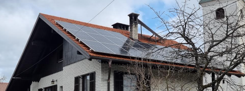

Evo, če koga zanima, ker ravno oddajam za elektro priklop.
Sončna v samogradnji, 9 kW.
375 w x 24 kos 119 evrov/kos 2.856 €
P404 x 24 kos 48 evrov/kos 1.152 €
Strešna konstrukcija 1 kos 620 €
Drobni material in delo štromarja 300 €
Skupaj z ddv 5.396 €
Minus Eko sklad 1080 evrov plus razsmernik Solaredge SE10k 700 evrov.
In je točno 5.015 evrov za devetko.
Delali smo, prvi dan 6 ur za konstrukcijo (trije + ena za kuhanje kave) in naslednji dan 2 uri za metanje celic gor.
Štromar je bil 3 ure na bajti. Obesil solaredga, zrihtal varovalke, odvodnike, povezave, stikalo v omarici ...

Bonsai ::
Kako ste pa naredili konstrukcijo in kako ste jo pritrdili na streho?
Maš kake slike?
Drugače super, precej ugodno.
l0g1t3ch ::
Te konstrukcije niso nobena umetnost, jaz sm gledal manual-e od enega tujega proizvajalca teh konstrucij, je zelo natačno specificirano kako in kaj za vse možne tipe kritin.

Bonsai ::
feryz je izjavil:
Kje pa si dobil material po takšni ceni?

Konstrukcija je originalna, točno taka, kot jo imajo vse firme, ki se ukvarjajo s tem.

driver_x ::
Mi smo dali na streho toliko, kolikor je bilo prostora. Za to, koliko viškov proizvajamo na letni ravni, še zbiram podatke. Ko bo to znano, se bom odločal o nadalnjih korakih: ali bo to samo TČ, ali bomo na to TČ vezali še ogrevanje sanitarne vode, ipd. Če bo elektrika še vedno ostajala, bom začel pa še bitcoine rudariti.
