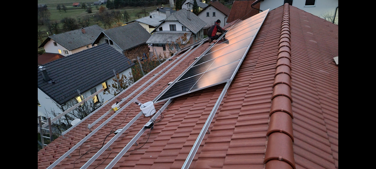

Evo, včeraj smo pregledovali prispeli material, jutri šraufarija na strehi.
Neke jinko panele so privlekli. Važno da bodo delali.

Evo, trije smo skorajda zaključili v enem dnevu. Poleti bi končali, zdaj pa je prekratek dan. Jutri še dve urce in bo naslednjih 30 let mir tam gor. Upajmo.

Danes pride še nekdo za ponudbo, ni pa neka ekipa zadaj, zmontirajo, nato si sam, si kaj gledal, koliko je dejanskega dela še s papirologijo?
3 minute za elektro soglasje, takisto za vlogo za priključitev in eko sklad.
V bajti moramo samo še prevleči tista dva kabla in obesiti suniboja.
Potem pride štromar za kakšno urco, da doda varovalke in spelje kabel v omarico.
Štromarja obvezno rabiš, zaradi dokumentacije in da preko njega kupiš material. Drugače pušneš pri ddv.
Danes sem oddal vlogo še za dve elektrarne.
Včeraj nam je res vzelo še uro in pol, da smo zmetali še ostalo gor. In to je to.

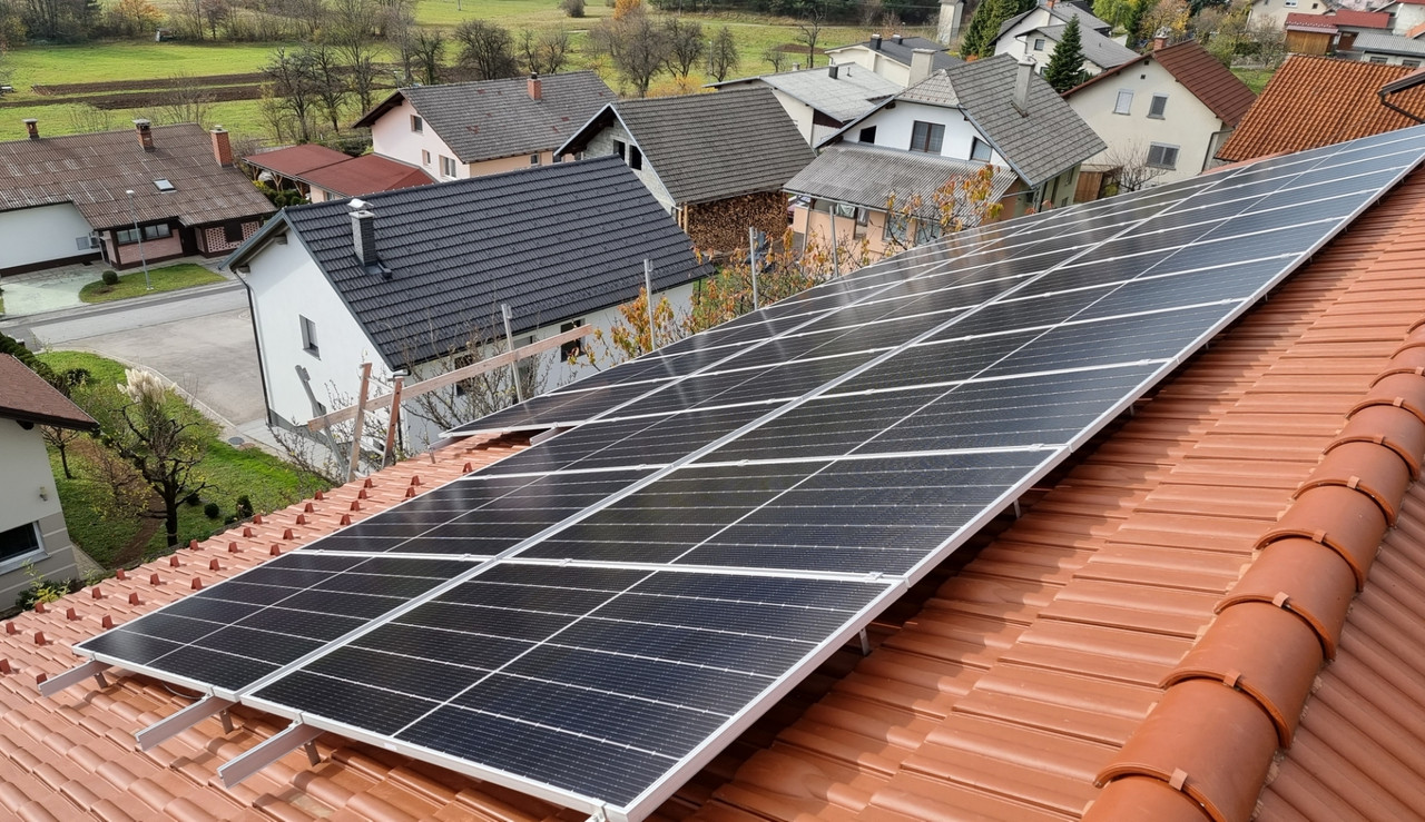

jabe ::
@feryz
Daj porež tiste strcle na koncu. Očitno imaš srečo, da se ti tako lepo na spirovce izzide, pol pa pustiš tisto pr kraj...
Če je streha ok, ta ni bila, trije nevešči naredijo to v šestih urah, brez zajebancije.
Zgornje bi lahko porezal, pri spodnji vrsti ne. Kar naj bodo, mogoče bo šla še naprej. Če bo kdaj EV.

GizmoX ::
Feryz: kam bo letel sneg iz solarnih / iz strehe?
udirač => uni. dipl. inž. rač.
Dol. Razen tam, kjer manjkajo v spodnji vrsti. Tam ne sme.
