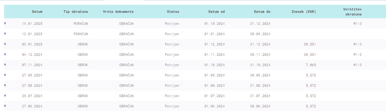

Bizkit45 ::
VIP58 je izjavil:
Pri meni je na moj elektro že objavljen podatek za 01.01.2024 do 30.09.2024. Prejeto energijo so falili za +1200 kW/h, oddano pa za -1500 kW/h. Nimam daljinskega odčitavanja. Popisano 06.01.2025. Celoletna vrednost je pravilna.
Pa ti je jasno zakaj imas poracun samo do 30.9? Glede na to da je popisano 6.1 mi ni jasno zakaj tam pise 30.9. sam imam podoben primer, le da je popis bil 13.1
jabe ::
Ne vedo, kako omreznino na preneseno energijo obracunat?
miko22 ::
to da ne znajo zračunat pove vse o tem sistemu.
6151 ::
miko22 je izjavil:
Ampak... novi sistem je pravičen, enostaven, pregleden etc
7900X3D | 32GB | 6800 | 4 TB
Bizkit45 ::
Ampak poracun je za energijo ne moč. In ta je bila netirana v celem letu. Od 1.1.2024 -13.1.2024. To si pa imbecili kar izmislijo 30.9. Ker retardiranci ej..
