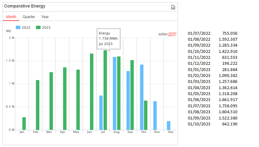

Bostjan_321 ::
valinoratina je izjavil:
~0kwh na slabe dni
? Kako nula, a je polarna noč pa je 24 ur na dan tema?! Nismo mi na Norveškem veš.
Najnižja proizvodnja v poletnih mesecih je bila okoli 2kWh v celem dnevu.
Pa je sicer redno dosegalo 90 kWh.
Pozimi decembra je bila najnižja čista 0,ko je snežilo pa je sneg sproti šel dol s panelov.
Aja pa poleti je proizvodnja 2,1MWh, decembra sem imel 250kWh.
Skratka, res nismo Norveška ampak december in januar sta daleč preslaba glede proizvodnje SE.
P.S.
Oktobra sem imel za 900kwh. Novembra za piko pod 400,december pa kot rečeno samo še 250.
Se pa januar in februar hitro dvigneta.
valinoratina, ti mal podcenjuješ letne čase.. Zima je qrba in ne moreš ničesar sklepat/simulirat na podlagi proizvodnje v toplem septembru ali oktobru.
Tule imaš podatke za tri ~21kwp elektrarne po Sloveniji: klik, klik, klik.
Klikni YEAR in potem recimo JANUARY... Kot vidiš pridelajo 15-20kwh povprečno na dan. Ti pa potrebuješ ~40kwh. Se pravi največ 50% samooskrbe, četudi bi imel 1gwh baterijo. In to je računica brez e-avta! Z njim si še v večjem drecku.

Bostjan_321 ::
Sem prav pogledal, okrobra je bilo točno 901kwh in februarja 796kwh.
Meni tako zmanjkajo 3je meseci oz 1/4 leta.
V tej četrtini leta bi bila moja samooskrba glede na porabo okoli 20%.

Bostjan_321 ::
Glede na napisano imaš samo 50% večjo SE.
Torej iz mojih 20 prideš na 30 do 35% samooskrbnosti za one tri naslabse mesece.
Ampak seveda odvisno od leta do leta in mikrolokacije.
Mislim, ko ti na dan pridela 100 kwh, porabiš pa 30, ni težko bit samooskrben z malo baterijo, ko je pa obratno, mesec, dva, je pa druga pesem. Baterija se nima kdaj napolnit, niti s čim, tudi če bila neomejeno velika.

Bostjan_321 ::
Ja v najslabšem delu decembra je bilo v celem tednu skupaj manj kot 40kWh.
Dnevna poraba pa 50kWh.
Zima se pač ne izide.

telexdell ::
Ne, ne sklepam iz sončnega oktobra, uporabilo se je celoletne podatke iz podobnih elektrarn v regiji, ter se jih je računsko adaptiralo na naš primer (predimenziorniranje ipd idp). In pa kot pravim tudi na zelo deževen in izjemno temačen dan (svetlobe kot da je napol noč all day long), je bilo dnevne proizvodnje še vedno 20 kWh. In takrat ko je tak dan lahko precej porabe shiftaš na druge dni, kar se pač da shiftat.
4. in 5. avgusta 2023 so SE nazivne moči npr. 14,3 kW dale od sebe 5,2 kWh in 7,2 kWh. Tebi pa bo tvoja na izjemno temen dan, ko ta itak traja že pol manj kot avgusta dala od sebe 20 kWh? Glej, ljudje verjamejo v marsikaj- da je zemlja ploščata ali da višji davki koristijo k splošni blaginji ali ... Samo da jim je lepo.
Ali lahko pokažeš podatke proizvodnje za september in oktober po dnevih za primerjavo?
Praktično nič je pri tako veliki elektrarni še vedno 20 kWh na meglen dan.
Sem ti linkal tri ~21kwp elektrarne, ki so nekje med 16. in 26. januarjem 2023 delale med ~2 in ~5kwh dnevno v povprečju. Več kot narisat ti človek ne more. So ti že povedali petnajstkrat - ni vsaka megla enaka.
Pa ti ne želim jemat volje ali karkoli. Nihče tukaj ti ne želi/privošči slabega rezultata, ampak povsem realen pa tudi nisi, in to ljudje opazijo.
Še moja lamerska napoved: 8 mesecev boš ~90% samooskrben z veliko viški (lahk namontiraš klime po celi bajti, poleti lahko sosedom prodajaš odvečno elektriko za e-avte, itd. :D), tiste 4 mesece pa ~40%, če se ogrevaš s TČ in če avta ne boš polnil doma.. Povprečno skozi leto potem nekje ~72% samooskrba.
sem šel prav iz principa pogledat koliko je moja 15kwp velika elektrarna naredila 4 in 5 avgusta in sicer 15 in 16kwh :) začetek avgusta je bil vremensko zelo slab...in ja verjamem, da pozimi na meglen, oblačen in kratek dan ne prideš čez 10kwh na dan
DarwiN je izjavil:
Samo ne monetarna 72% samooskrba. Niso vsi kWh energije ekvivalentni. Zato je ta samooskrba.. slaba tolazba.
1. Niti tolk nisi da bi prebral temo, da bi videl da imam panelov za 21 kW, ne pa za 14 kW kot ta tvoj sranje.
2. Verjetno ima ta človek nek shit panele, moji v pogojih difuzne svetlobe zelo solidno delajo.
3. Bravo, našel si nek izjemen dan. Konec septembra un vikend sta bila 2 dneva temna kot da je napol sredi noči, tudi deževalo je cel dan. In proizvodnja je bila zmerjeno skoraj 20 kWh.
4. TI kar verjami v ploščato zemljo, jaz pa ne bom. Žali sebe če ti paše, meni ne.

Pa saj v osnovi ima prav. Predimenzioniraš do te mere, da si samozadosten tudi sredi polarne noči. Ampak potem moraš naokoli hoditi ustrezno označen, da se ve, da si finančno nepismen bedak. Ostalim je pa jasno, da Januarja pač ne bo nobene omembe vredne proizvodnje.
Predimenzionirat tako da si samozadosten "sredi polarne noči" bi bilo neumno. Nekaj pa se ti finanančno splača predimenzionirat če nimaš netmeteringa, kar je naš primer.
Evo vidiš, ranga 2 do 3x več kot je telexdell cherry pickal en random primer.
Tebi je očitno treba narisat da nikjer nisem rekel da je vsaka megla enaka. Če je sneg gor potem res ne bo delala ja. Pri nas to ni težava, ker zdrsne dol v roku 1 dneva.
Jemlješ voljo pa če se zavedaš ali ne. Računsko je bilo upoštevano 70 % samooskrbe na letnem nivoju da je ROI 11 let, , kar je več je samo dodaten plus.
No pa si sam prišel do podobnega zaključka. :) Verjetno bo sicer 80 %, ampak ok, close enough.
