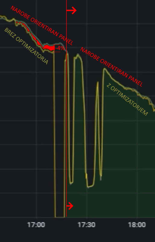

GizmoX ::
Alesu je izjavil:
Ter za izboljšanje izplena pri slabih pogojih elektrarne.
Kje vidiš da bi bila zelena črta kaj več kot rumena overall? Ker jst tega ne vidim. Zelena so optimizatorji, rumena je brez.
Samo da vemo, kaj primerjamo:
Zelena: 8 x Zahodni + 10 x Vzhodni paneli
Rumena: 10 x Zahodni + 8 x Vzhodni + 1 x panel na tleh (kateremu na koncu doda optimizator)
Že brez dodatnega panela bi moral imeti proti večeru več el. energije, ker ima več panelov usmerjenih proti zahodu. On ima pa ob 17ih slabši izplen, kljub temu, da ima 1 panel več od soseda, pa še bolje obrnjene ostale panele.
Kot sem rekel, preveč spremenljivk, da bi lahko iz tega karkoli sklepal. Razen to, kar si želi sklepati sam.

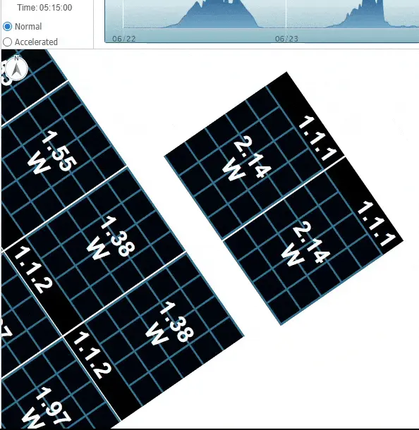

GizmoX ::
Jaz imam podobno (oz. zrcalno) orientacijo. Desna dva panela sta na SV, zjutraj začneta prej delati, zvečer prej nehata. Ni optimalno, je pa nekako iz 90% na 65%, kar znese 72% relativno napram ostalim.
Ti procenti so na letni ravni! V poletnih mesecih je seveda bolje (v tem mesecu sta panela proizvedla 85% v primerjavi z bratci).
 klik za večjo sliko
klik za večjo sliko
Glede na ure (dolina) lahko na hitro preveriš z luštnimi orodji. Upoštevaj, da je sredi dneva (11:00 - 15:00) sonce tako visoko, da osvetli tudi panele, za katere bi mislil, da ne bodo videli sončnega žarka.
https://app.shadowmap.org/
https://drajmarsh.bitbucket.io/sunpath3...
Zaradi vetra se nimaš kaj sekirat, razen če v vaših koncih odkriva cele strehe - potem imate večje probleme.
Prav tako velja, da večje izgube manj bolijo, kadar je investitor nekdo drug. ;)

stjan ::
Ok malo sem zamenjal smeri, :) Pri nas je tako kot na sliki, praktično enako rotirana hiša.
Kako pa vidiš koliko proizvaja posamezen panel?
Hvala vsem za pomoč.
GizmoX ::
https://monitoring.solaredge.com/solare... (na PC-ju) - če nimaš dostopa, zateži postavljalcu.
