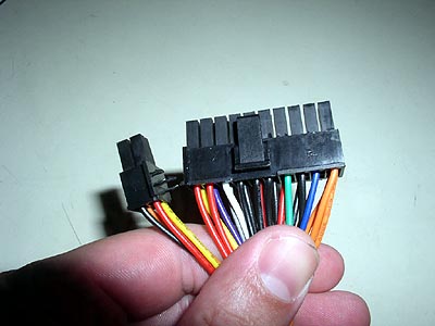

Nekaj dni nazaj je napajalnik dokončno odpovedal, tako da sem kupil novega. Ko sem vse skupaj po nekaj napora povezal, so se začeli vrteti le ventilatorji, ostalega nič. Isto se je zgodilo, ko sem odklopil vse razen 20+4pin priključkov na matični. Bolj za zabavo sem poskusil odklopiti še 4pin, po tem se je matična plošča prižgala normalno, tudi značilni piski ob vklopu so se slišali, ko sem ves optimističen spet vklopil še 4pin pa se ponovno vrtijo samo ventilatorji. Počnem kaj narobe, ali moram spet po nov napajalnik?
4pin sem seveda poskušal obračati na vse možne načine, če ga obrnem za 180 stopinj se zadeva niti ne prižge. Matična je Asrock Alive nf4g-dvi, napajalnik pa LC Power LC600H-12.

Ne vem kaj imaš za obračat 4pinski konektor na vse možne načine, če je samo ena možnost za priklop. Malo si oglej konektorje in logično razmisli.
In o katerem 4 pinskem konektorju govoriš? Za cpu ali podaljšek glavnega napajalnega konektorja ?
Jezus, da slučajno ne tlačiš 4 pinski podaljšek glavnega napajalnega 20pinskega konektorja v 12V cpu vtičnico, ki je tudi 4 pinska kot tale (ne)srečnež v tej temi ?
https://slo-tech.com/forum/t535700/0
4pinski kocka konektor 12V je samo eden s črno/rumenimi kabli.
Barvni 4pinski konektor (črna, rumena, oranžna in rdeča) je podaljšek glavnega napajalnega 20 pinskega konektorja in na tvojo plato ga pač NE priklopiš.
Odstrani ga s konca 20pinskega konektorja.

Uf, točno to sem počel ja. =/ Ampak kot pravim, napajalnik nima drugega 4pin priključka in tole počnem prvič. Kako je zdaj s tem, potrebujem kakšen adapter ali prav drug napajalnik?

Hvala za pomoč, sem našel ta 4pinski priključek, oba sta bila pritrjena skupaj in je vse skupaj izgledalo kot en 8pinski. Seveda pa se je pojavila nova težava. Zdaj se v računalniku po zvoku sodeč vse prižge normalno, vsi ventilatorji se normalno vrtijo, disk se prižge, matična piska kot prej ob vklopu, na grafični gori rdeča LED, slike pa vseeno ni nobene. Poskusil sem z obema 6pinskima za grafično in tudi z adapterjem za molex s štirimi vhodi in je pri vseh isto. Je možno, da sem pri prejšnjih poskusih uničil kakšno komponento ali gre spet za kaj drugega, kar sem falil?
