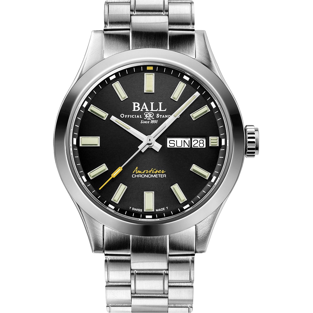

Ki mi je, mimogrede, kar všeč, ampak se mi zdi Ball Endurance po estetiki praktično enak, po kakovosti ne zaostaja dosti (notri je ETA s kronometrskim certifikatom in nadgrajena z nekim "amortizerjem" za boljšo vzržljivost), po funkcionalnosti je celo boljši, ker ima tritije urne oznake in kazalce, pa 5x cenejši je.

Ball se dobi v še nekaj barvah, recimo:
