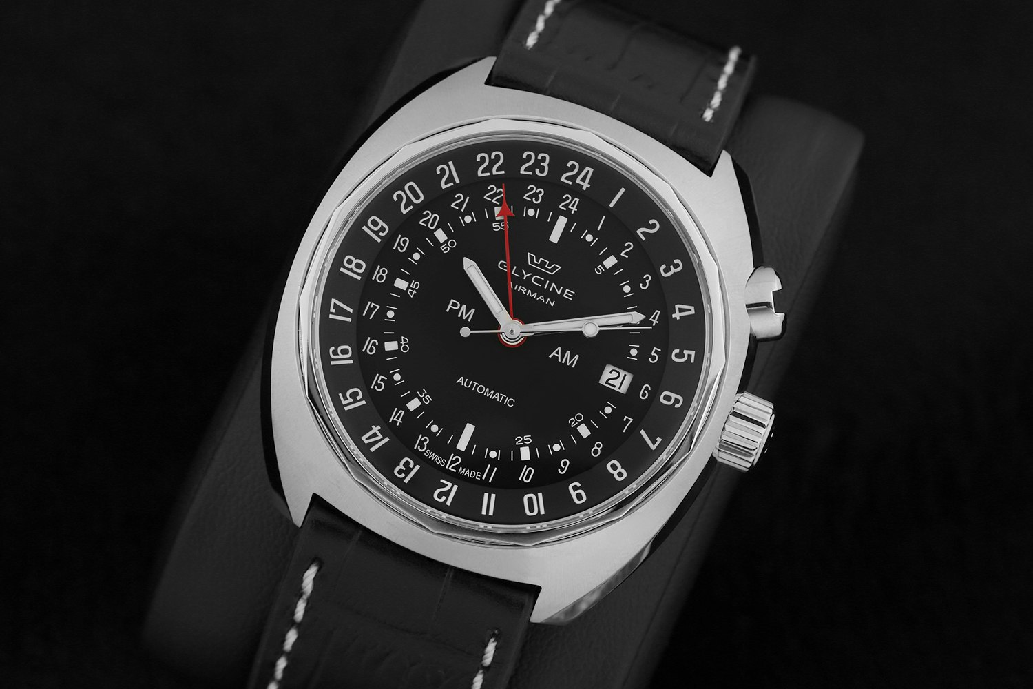

na massdropu se je pojavila meni ena zanimiva ura Glycine Airman SST12 Automatic Watch za 600$. Ura mi je lepa a izven dosega. kaj pravite za ceno, je kje ceneje?
