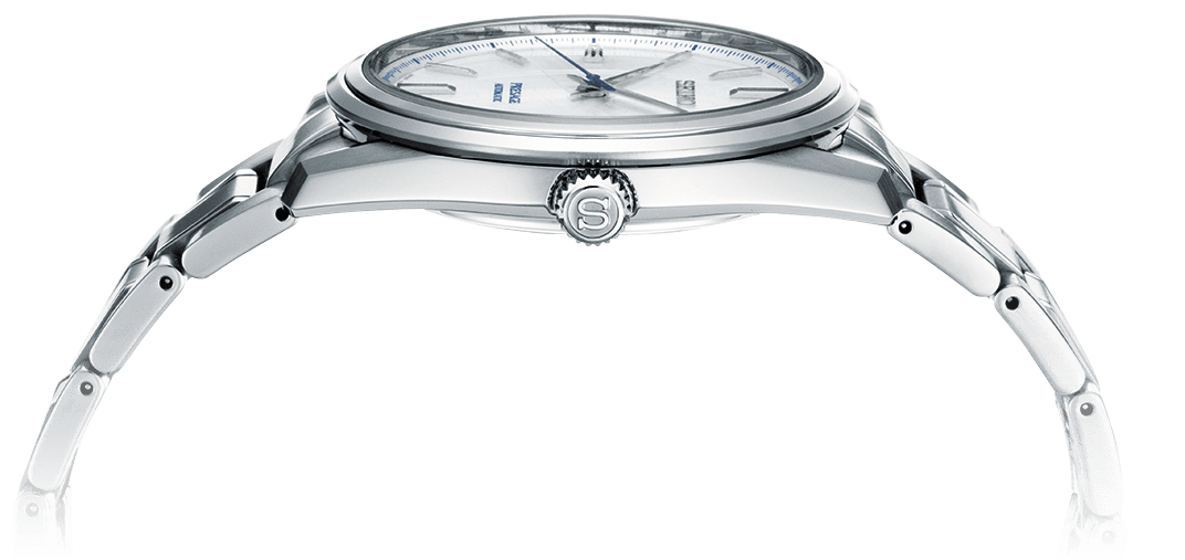

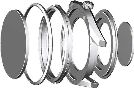

No ja, Ganon, pa povej ti kaj iz prve roke 8-)
Mehanizem je, kot že rečeno, nov. Ohišje je drugače zasnovano in tanjše (samo 9,76mm), mehanizem se vstavi od spredaj, kar omogoča, da so stranice ukrivljene navznoter, zato se ura lepše prilega zapestju. Krona je drugačna, manjša, številčnica tudi, poliranje je enako kot pri velikem bratu, Grand Seiku. Kot celota deluje zelo dovršeno, elegantno.
