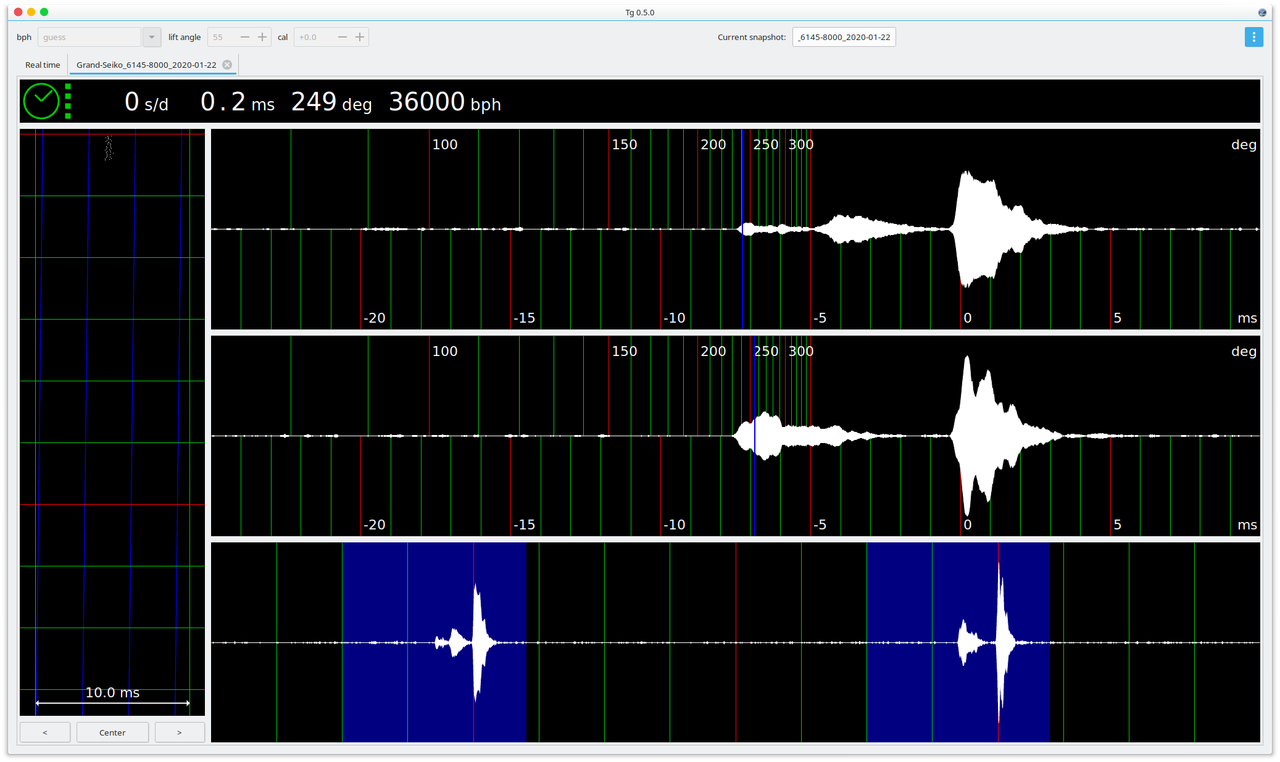

Ales ::
Preizkusi TG Timegrapher če imaš računalnik in mikrofon. Deluje zelo dobro s čisto navadnimi mikrofoni, ni potreben piezo.
Povrh vsega da ven informacije, ki jih na osnovnih timegrapherjih ne dobiš.
Tole sem zdaj na hitro škljocnil, Grand Seiko 6145-8000:
Sicer po rezultatu vidim, da signal mikrofona ni ravno idealen, četudi TG kaže 4/4, a za hitro meritev z mikrofonom od laptopa (!) sploh ni slabo.
Brez timegrapherja se boš namatral in znaš čisto brez težav točnost ure še poslabšati. V vsakem primeru, če si kar vidno premaknil regulator, zna biti že preveč... tako da začni zelo, zelo nežno, samo toliko, da začutiš, da se je regulator premaknil...
Kar se tiče timegrapherja:
- navij uro do konca
- počakaj par minut preden začneš meriti
- ko preideš iz enega položaja v drugi, počakaj, naj mine kake pol minute, minuto, da se ura umiri v novem položaju.
Za Seiko 7s26 nastavi lift angle na 52 stopinj.
Zmeri vseh šest položajev, da vidiš pri čem si, preden se lotiš umerjanja. Če želiš še dodatne informacije o stanju mehanizma, pusti uro stati 24 brez dodatnega navijanja in ponovi meritve v vseh šestih položajih.
Preberi si recimo Witschi Training Course PDF, ki ti bo marsikaj razložil glede meritev.
Srečno! :)

Ales ::
Ta meritev je samo v enem položaju? Izmeriti jo moraš v vseh šestih, potem pa, odvisno od tvojih navad pri nošenju, bo povprečje teh rezultatov... No, pravzaprav pa je teh +10 čisto ok, zna biti da bo povprečje čisto ok. EDIT: zdajle še enkrat gledam screenshot in če si prav interpretiram, je meritev bolj pri +6s , kar je super.
Mislim, da je lift angle oz. odpiralni kot v celi družini 7s26 52 ali 53 stopinj, tako da ne boš zgrešil kaj dosti. Za 7s27C, ki bi moral biti originalno v tvojem SKX, je 52 stopinj, za 4r35A 52 stopinj, za 4r35B 53 stopinj, za NH35A 53 stopinj. Zdaj se spomnim, da si rekel, da imaš slednjega, torej je pri tvojem 53 stopinj...
Sicer pa ti niti ni tako važno, če ne meriš amplitude. Vpliva le na pravilni izračun le te, ob napačno vnesenem kotu, pride rezultat previsok ali prenizek, sicer pa ne vpliva na rezultate. Pri napaki ene stopinje tudi ne bi bilo velikega odstopanja.
  • spremenil: Ales ()
V bistvu je najbolje, da uro par dni nosi, in bo videl, pri čem je. Povprečja ne moreš kar izračunati, tako da je za takšno osnovno regulacijo v bistvu precej nepotrebno merit v vseh položajih.
Ko enkrat prideš pod 10 sek/dan, se pri teh mehanizmih tudi nima kakšnega posebnega smisla trudit z regulacijo še naprej.
