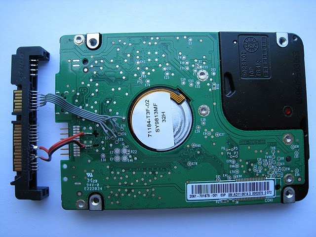

Ne me hecat, kakšne majo to fore... se posipljem s pepelom.
V kolikor se ti da hecat maš tle vodič kako prilotat SATA konektro gor:
http://www.datarecoverytools.co.uk/2010...
Kotar ::

Tisti čipek ima ime: INIC-1607E :P
In četudi bi nek hw guru naredil tisti bypass mimo USB na SATA bi po vsej verjetnosti ostal problem berljivih podatkov.
http://forum.hddguru.com/download/file....
Ga ni čez klasičen disk + zunanja usb škatla. :)
