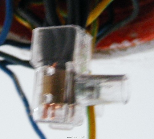

Pač uporabiš forbox sponko:
so različne velikosti in lahko dosti kablov not stlačiš, pa tudi še v vsako dozo mi je to uspelo dat.
Kar se tiče "mehkih" kablov, pa daš na koncu tulce:
za dober spoj. Po možnosti uporabiš tiste brez izolacije, imaš potem več prostora.
To dobiš v vsaki trgovini z električnim materialom.
Pa dobro je imet tudi posebne klešče za stiskanje tulcev.
