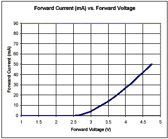

Ahem... LED ni linearen element, zato enačba R=U/I nekako nima smisla, saj U in I nista konstanti.
Tule je slika, ki prikazuje karakteristiko ene LED:
In ne pozabite, da imajo LED različnih barv in velikosti drugačne karakteristike. Če se komu ljubi, naj vzame multimeter in se malo poigra.
