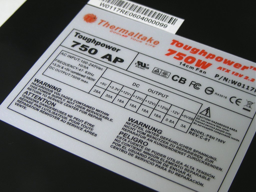

Pa kaj se amperaže ne seštevajo? Pa a ni bolje več 12V linij?
Ne bote rekl da rabiš zdej recimo LC Power 1000W z 2x20A + 2x36A napajalnik za tole, če ima že 700W model na vseh štirih 12V linijah 56A.

@ jest10: No, ko sem prebral temo do konca, sem videl da je to poraba za celoten sistem :) sry res... me pa zanima kako se te amperaže pa vati računajo. Je to tako, koliko voltna je linija, krat amperi je vati? Po tem takem je 36A na +12V liniji 432, kolikor pa GTX295 ne doseže, torej je vse vredu...

Watt je bil še zmeraj amper krat volt.
Sam zakaj samo 36A če maš 4x18A, to mi ni jasno. Vem da to ni skupno 72A, za moj napajalnik piše 56A, najbrž bo nekaj glede podatka da je učinkovitost 80%.

Russia ::
Imam nov sistem z grafiko gtx295!
En kup težav, slike pa ni in ni, če pa je že, pa pri igi crash!!!
PROBLEM JE BIL Z NAPAJALNIKOM! Bil je sicer močan 850W LC8850! PREMALO! Problem AMPERAŽA!
Amperaža je sicer res 4x18A na 12v liniji! Nič ne pomaga 4x18A, še vedno jih je samo 18A na liniji! Rabite pa 46A točno tako kot piše!
Zdaj mam 750W in 60A! DELA KOT URICA! 135€

clix ::
Ta grafa zihr ne rabi 46A! Ker niti približno ne porabi 552W!!
GrimReaper ::
Rabi sigurno več kot 18A, 46A pa tut ne, tukej je poraba kartic, 32A za GTX260 SLI kar mislim da je enako GTX295:
http://www.tomshardware.com/reviews/gef...
Sam zdej mi ni jasno, torej vseen če maš en LC Power 550W s 16+18A al pa 4x18 amperski napajalnik, ker grafična vleče samo iz ene linije.
In zakaj so pol štiri linije, ena za CPU in 3 za manj požrešne grafe v SLI? Za 4870 X2 in GTX295 pa potem rabiš napajalnik z eno 12V linijo? To je recimo Corsair TX serija, pa Corsair VX 550W s 41 amperi bi bil pomoje tut dovolj za nenavitega quada in GTX295.
mesoreznica ::
LOL bluzenje. Jaz imam HD4870 X2 in prav tak 4 linije in dela vse skupaj brez problemov. Verjetno je bilo nekaj narobe z napjalnikom zato težave ne pa da je bila premalo Amperov. In moj HD4870-X2 je delal tudi na 750W LC-ju BP.

GrimReaper ::
No sej se mi je zdelo da je tako, drugače bi bla večina napajalnikov neuporabnih in bi to sigurno zraven napisal.
