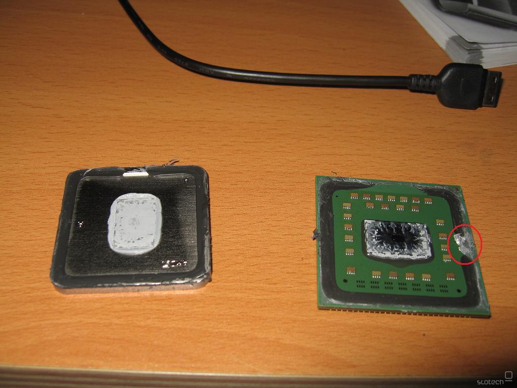

Lahko se celo zgodi, da termalna pasta vstopi med proc in IHS. Kar povzroči slab stik med jedri in IHSom in povzroči zelo visoke temperture. Poglej vmes če ni kaj zapacano ker je lahko da ravno to problem.

Zdaj je nanesel zelo malo paste kot sem mu rekel in laufa everest system stability že 5 min in se je temepratura ustavila pri 50 na vsako jedro, je pa res, da je zelo dober hladilnik gor. Meizu prav si imel.
Se mi je zdelo, ker sm mel jst en podoben problem, pa sm prodal potem nič hudega sluteč tak procesor enemu kupcu, ki pa je napako na srečo ugotovil in jo tudi odpravil. No v mojem primeru se je termalna pasta zarila dobesedno v procesor, tko da ga je bilo potrebno razdrt in temeljito spucat. Šele nato so bile temperature normalne. Drugače pa kot pri tvojem primeru ja. Čez 100c in se je sam ugasnil. Ravno zato me skrbi to pri Nehalemih, saj baje ne prenesejo, da jim IHS odiraš dol in se dejansko uničijo. Pol lahko vržeš proc sam še v smeti. Edino upanje je, da so ihs toliko zatesnili, da termalna zagotovo ne bo šla noter. Mislim, sej znam stavit termalno gor in vse (navsezadnje sem to počel že miljavžnkrat), ampak kaj veš, previdnost in varnost nista odveč.
PrimozR ::
Ja... Valda. Sploh pri spajkanih IHSih. Kako boš to že razstavil in spucal? Aja, ne boš.
Meizu ::
Believe me, it can happen. Še posebej pri AMDjih.
Eko, ko mi je kupec povedal, da je rešil zadevo, mi je poslal tudi sliko kot dokaz. Jo bom kr citiral iz zasebnih sporočil. Aja proc je pa bil X2 4200+ S939.
Edit: Glej ga še tole je napisal pod tole sliko:
Po ponovni namestitvi IHS-ja dela normalno in so temprerature 25°C nižje kot prej (krivec je pasta --> označena na sliki katera je prišla skozi luknjico in jo zamašila, ali na sploh slab stik med jedrom in IHS-jem).
- spremenil: Meizu ()
PrimozR ::
Tista pasta nima nobene veze, razen če je tekoča kovina in je naredila kak kratek stik. Nespajkani s939 so pa itak znani za precej slabe stike in je ponovna namestitev IHSja v mnogo primerih ZELO zbila temperature/dvignila OC.

Poleg tega pa so močnejši AMD čipi PRISPAJKANI na IHS in jih ne dobiš kar tako dol.
Samo švohnejši imajo neko varianto kita, kot imaš ti na sliki.

Kaj pa vem, nimam tolko AMDjev doma da bi vedel. Oz. naj povem drugače - ne razdiram procov vsepovprek.
PIPI, ja, baje da je tista pasta bila električno prevodna o.O
To se pa zgodi če kupiš el cheapo termalno. Takrat ko sm montiral tale proc, nism mel več ene Akasine termalne, pa sm se odločil da skočim nahitro v lokalno trgovino in kupim neko levo termalno, sam da je. Dobil sem pa očitno tole...
PrimozR ::
El cheapo termalna ponavadi NI prevodna, saj je silikonska. Prevodne so dražje - arctic silver 5 (v nekaterih pogojih) in liquid metal. Drugje večinoam šparajo z kovinskimi opilki, žal.
Brane2 ::
Ti očitno pretiravaš s pasto, če ti zadeve tako zalije.
Jaz imam tekočo kovino, ki je še bistveno bolj prevodna, pa nimam teh problemov.
