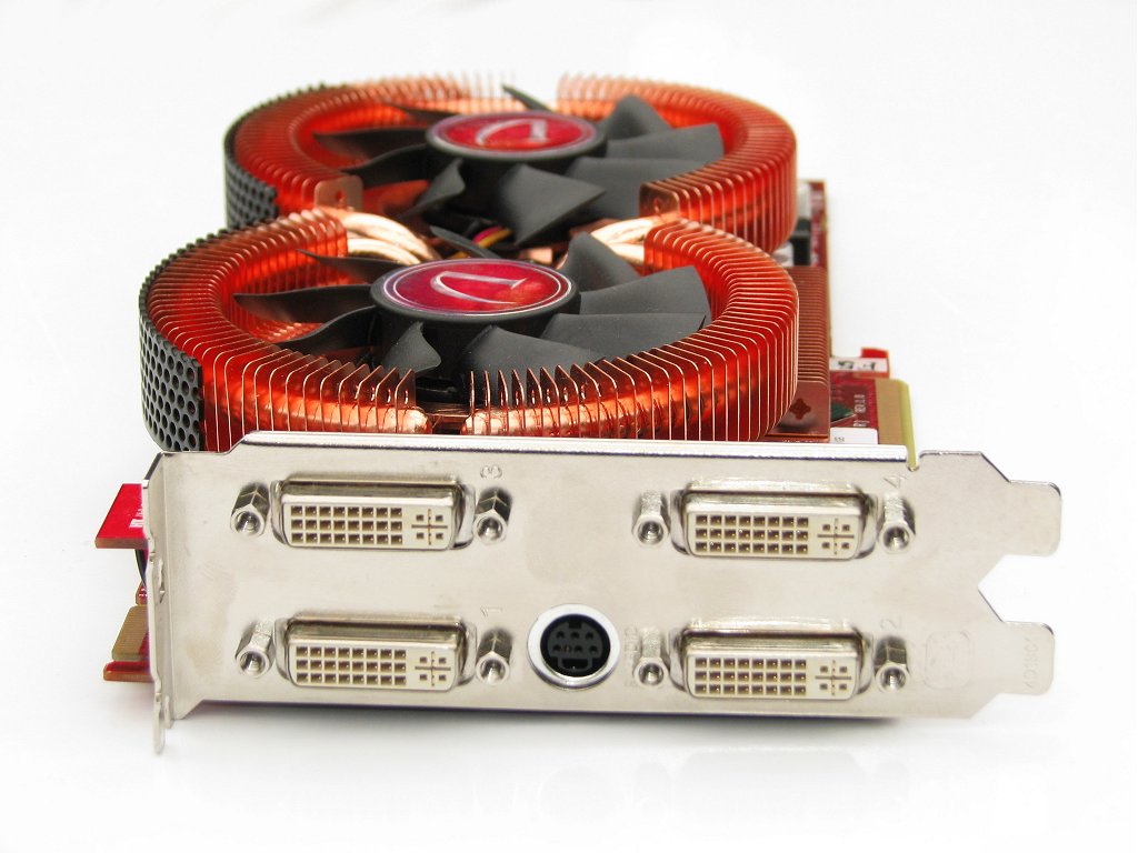

B-D_ ::
Alternativna varianta, ki sem jo zasledil so tudi pošasti, ki imajo po 4 DVI izhode zadaj.
vir: http://www.techspot.com/review/94-visio...
Ali obstajajo tudi kakšne z nVidia jedrom in ali se da temu podobno zadevo dobiti v Sloveniji?
B-D_ ::
Ignore that... edino kar sem zasledil je NVIDIA Quadro® FX 4500 X2 vendar ima očitno "kvaziprofi" oznako in ima edino ceno ki sem jo zasledil tragikomičnih 1400€... očitno bo treba imeti 2 kartici.
