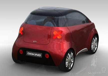

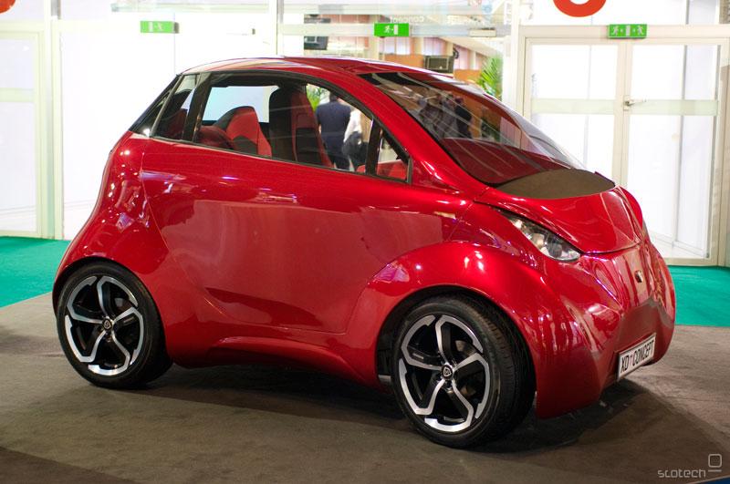

dzinks63 ::
  • zavarovalo slike: gzibret ()
Zheegec ::
Majčken avto, ampak okej lastnosti. Cena? Brez kakršnih koli subvencij seveda.
Janez Janša, 29.04.2014
Cena?
Predvidoma 25-30k evrov.
O.
Zheegec ::
Auaaa... Torej za to ceno dobiš Cliota + benza za cca 300k kilometrov. Je pa res, da je Clio večji. Pa dosti bolj obdavčen, pa gorivo dosti bolj obdavčeno.
No, mogoče bo šla cena dol ko se bo začela bolj masovna proizvodnja.
