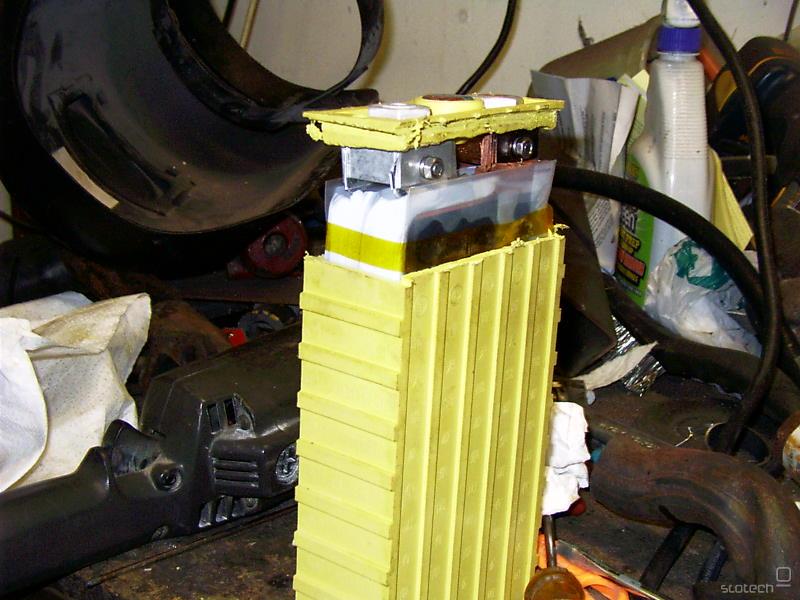

Videl sem ceno pod 15$ za 16Ah celice. V količinah nad 1000. Meni se ne zdi predrago.
Za battery pack z okoli 20kWh bi rabil 6000€. Če primerjaš to s celicami v ceglih, ker bi za isto zmogljiv pack porabil 8500€.
WarpedGone je izjavil:
Glede samogradnje:
Imaš dve roki in eno glavo ter mogoče še pomočnika ali dva. Količino potrebnega dela zato "optimiziraš" in izločiš kar se da nenujenga dela in komplikacij.
Kompliciranje (in rizik) z vzporedno vezavo majhnih celic zato lepo nadomestiš z enim večjim modulom, kjer je vzporedna vezava izvedena implicitno znotraj samega modula.
Take module lepo zvežeš zaporedno in imaš v rokah nekje 50 do 100 kosov za pomanagirat. Pri samogradnji se zato uporabljajo 100Ah do 200 Ah moduli, na motorjih pa 40-60. Common sense. Cena takega modula za samograditelja se giblje okrog 1,5 USD na Ah oz. okrog 2,5 Wh na dolar. 10 jurjev ti kupi 25kWh v 40Ah ceglih. Če greš drobit na manjše celice se ti strošek še poveča, energetska gostota kompleta pa zmanjša.
40+Ah cegli so rahlo neugodni če hočeš naredit battery pack ki zasede malo prostora. Z manjšimi celicali imaš sicer malce več dela, vendar si lahko zmisliš kakršnokoli konfiguracija. Poleg tega je za doseganje velikih tokov bolje več majhnih enot kot ena velika.
Kar se pa tiče samega nadzora battery packa je pa isti klinac. BMS je enako kompliciran, neglede ali uporabljaš cegle ali pa 20 vzporedno vezanih "palčk".
WarpedGone ::
Tule ponujajo ThunderSky cegle po 1,075 USD na Ah.
20kWh oz. 135 40Ah ceglov pride 5800 USD, po trenutnem tečaju dobrih 4000 EUR plus transport iz kitajske.
135 ceglov je še vedno precejšnja solata. Če res nucaš 20kWh in ne nucaš 500 V sistemske napetosti, se bol splača it na recimo 27 ceglov po 200 Ah (100Vdc) al pa 52 ceglov po 100Ah (200Vdc). To je še vedno dovolj drobnarije, da čist dovolj dobro izkoristiš razpoložljiv plac, napetostno si pa v rangu človeško-enostavno dobavljivih kontrolerjev in motorjev.
Hitro čez prst pogledano morda ampak v osnovi si omejen s kemijo celic.
Omenjene thundersky zadeve so uradno ratane na 3C konstantnega praznenja. 200Ah cegli ti tako dajo 600A brez posebnega švica. Tokovne špice pa grejo do 20C se pravi 4000 A. Čez glavo dost za normalno uporabo.
Edina resna prednost manjših celic je boljše hlajenje. Ampak to plačaš z več režije in nižjo volumensko gostoto energije.
Zbogom in hvala za vse ribe

TribesMan ::
Jest bi reku da je boljše hlajenje in večja fleksibilnost pri oblikovanju zunanjih dimenzij battery packa hudo velika prednost, pa tudi notranja upornost battery packa sestavljenega iz malih celic bo manjša 100%. Kar spet pozitivno vpliva na manj segrevanja, manjše sesedanje napetosti, boljše izkoristke pri visokih tokovih...
Ta argument z več režije je mal za lase privlečen, ker na koncu se gre samo za en korak več v postopku. Pač moraš najprej 10-20 celic vezat vzporedno. Big deal.
Glede volumske gostote pa tole:
Thundersky 200Ah = 25.716mm^3/Ah
Headway 16Ah fi40x160mm = 16.000mm^3/Ah (sem računal kot ta je kvader ne valj...)
Seveda headwayu manjka še pakiranje v bloke, samo ne pričakujem da bi zaradi tega porabil 60% več volumna... A ne? :D

Pyr0Beast ::
Če se jaz prav spomnem, se je enkrat na YT že pojavil 'komentar' teh celic, katerim se odžigajo notranji kontakti in zadeva preprosto crkne.
Sam bi raje rinil v čim večje bloke za izdelavo, saj ti odpadejo težave, ki jih dobiš, če podvajaš kontakte.
Kakor tudi v razmeroma nizko napetost blokov.
Bakra in ostalih zadev je v bateriji namreč popolnoma enako, pa če imaš sistem s 4 ali pa 400V, dokler je Wh enak.
Spremeni se le povezava od porabnika in vira.

TribesMan ::
Seveda... Tribes je off:
40Ah thundersky zelo očitno sestavljen iz dveh polovic...
  • zavarovalo slike: gzibret ()
WarpedGone ::
Sej Thundersky cegla je notri sestavljena iz manjših zelo verjetno cilindrastih celic, pa ni notri nobenga dodatnega battery management sistema.
Tvoja lastna slika te demantira.
TribesMan ::
Maš res, niso cilindraste.
Sta pa 2 20Ah paketa vezana vzporedno, in po besedah človeka ki je celico razstavljal:
The two sets are .5ahr plates (foils) paralleled together as well.
Torej 2 vzporedno vezani 20Ah klobasi sestavljeni iz 40 vzporedno vezanih "folij"...
Če boš šel malo brat forume, boš opazil veliko komentarjev na vižo, da imajo TS celice precej visoko notranjo upornost (posledica notranje strukture celice). Po raznih meritvah nekje od 3 do 5x višjo kot cilindraste Headway pri isti kapaciteti. Tudi navedbe da te celice zdržijo 10C ali celo več so zelo zelo optimistične. Thundersky je sam napisal da 10C lahko uporabljaš samo pri 50% duty cycleu s periodo 6s... torej 3s 10C in 3s 0A. Še zdaleč ni to continuous uporaba. Tudi 3C ne priporočajo za trajno obremenitev, ker se celice dokaj hitro ogrejejo preko 60°C (temp. kjer začne elektrolit vret).
V splošnem se cilindraste celice obnašajo veliko bolje. In tudi Rimac (Hrvat ki je naredil tistega BMWja) je iz Thunderskya šaltal na cilindraste celice, sedaj pa je šel še na eno boljšo opcijo ploščatih celic (zgleda podobno kot Li-Ion od Kokama)...
WarpedGone ::
Ja, Rimac je že na LiPoly. Kjer je dnar je tut muska.
Mislm, da sma se mal zapletla - ne trdim da je velik cegu be-all, end-all, trdim da ma svoje pluse pred 10x večjim številom malih cilindrov.
Ne vem, kje si zasledil 10C. V "uradnem" prospeku TS obljublja da boš s 3C konstantne obremenitvijo še dobil ven nazivno kapaciteto, pulzna obremenitev pa naj bi bila šla do 20C. Ja, itak se zadeva ob takem švasanju fino greje.
