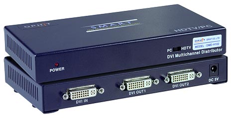

s tem lahko sliko razdelis iz enega izhoda na dva monitorja , tv out pa uporabis za tv. Cena je 300 eurov.

Hm ne... to ne bo v redu.
