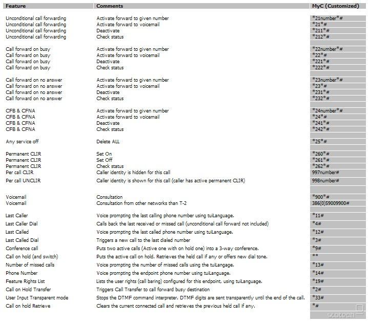

Za tiste, ki imate t2, nekaj uporabnih telefonskih kod:
Tako grem jaz, tako gre vsak, kdor čuti cilj v daljavi:
če usoda ustavi mu korak,
on se ji zoperstavi.
  • zavaroval slike: OmegaBlue ()

Ginginova ::
Sergio, a si že sprobal te kode in recimo preusmeritev na telefonsko tajnico in podobne zadeve?
Pa kje si dobil ta navodila, a jih dobiš skupaj s telefonom?
