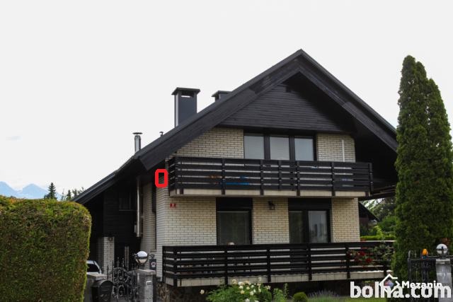

Jaz bi vprašal kako je z montažo zunanje enota kar na tla balkona z protivibracijsko talno konzolo ali gumj. nogicami? Načeloma imam možnost montaže tudi v fasado na balkonu samo bi bilo na isti višini kot če je zun. enota na tleh (povsod drugje so okna)?
se močno pozna razlika v hrupu in vibracijah?

Na zunanjo stran balkonske ograje pa ne gre? Z vidika hrupa je to najboljša rešitev.
Vseeno bolje na steno, če pa ne bi rad vrtal vanjo, pa na tla balkona ampak poštudiraj ene hude protivibracijske konzole (nekoč sem nad sabo v bloku dobil enega eskima, ki je tudi ponoči lavfal klimo, položeno na tla na obične votle plastične podstavke... hrup se je v spodnje stanovanje prenašal po stropu, kar ni OK)...

tukaj se gre za starejšo enostanovanjsko dvonadstropno hišo. tole bi bilo v drugem nadstropju na balkonu, ki ma leseno horizontalno ograjo (ne tako na gosto deske), tako da pretok zraka ne bo problem.
Je pa spalnica na tej strani, tako da me malo skrbi hrup oz. vibr.

takole sem našel eno sliko kako imam, samo da je so okna po skoraj celi širini hiše balkona. Recimo, kje bi vi mojstri tukaj enoto zmontirali ?
Mogoče je opcija pod slemenom, samo je malo grše, pa tako kot na sliki je samo opaž tam in nimam kam zares sidrat.
ograja ima ogrodje iz jekla, samo potem se mi zdi estetsko kar grdo (no če bo taka razlika v delovanju bi to tudi požrl)
Kaj pa za notranjo enoto predlagate?
Trenutno je namen da je tukaj v zgornji dnevni sobi in da je v liniji z hodnikom (hodnik gre po slemenu). Bo tako vredu ali naj bo raje drugače?
rafunc ::
jah je res to najlepše, samo je direktno v tem kotu zgoraj spalnica, nekako bi dal tole enoto čim bolj proč stran.
Pol pa na nasprotno steno na drugi strani hiše. Pa potem odvisno, kje bo notranja enota. Nad 4m povezave med enotama in dodatni preboji se sicer doplačajo, ampak who cares. Jaz sem doplačal 300EUR.

Enoto si daj tako, da ne boš rabu lojter, da jo spucaš in tako, da ti ne bo ropotala v spalnico.

Na balkon jo položiš pa je. Če je tako kot pri 99% hiš, nanj itak stopiš samo za rože zalivat.

Najslabše kar je možno,da zunajno enoto montiraš na konzole katera je fiksirana na betonsko ploščo saj nobeno protivibracijsko sredstvo ne pomaga,da se ne bi slišalo ropotanje v stanovanju. Verjetno je pa to zaradi jeklenih mrež itd....v betonskah ploščah.
Montaža klime na steno in to na tisto katera ni v prostoru kjer se spi je nekako bolj ali ne idealna rešitev

Nad vrata v preklado.
Če je zidano z opeko boš rabu še dvokomponentno maso za sidranje konzole.
Kam boš kondenz cev speljal?

Imam občutek, da gre za montažno hišo, obzidano s silikatno opeko.
Če občutek ne vara, je treba to upoštevat pri montaži zunanje enote, pač kakšna specifika ne uide.
