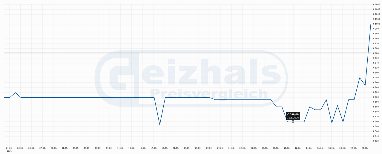

Na vrat na nos odšteti 800 evrov, ker ni v doglednem času na voljo monterja za običajno, se mi zdi precej kisla. Verjamem, da hladi, ampak izgleda kot v getu. In še prostor zaseda. Če ti to ustreza, super.
Buggy še zdaleč ni edini.. Tudi Nemci so navalili na te klime te dni:
Je pa tole čist novi model.. Naslednje leto pred poletno norišnico z nekaj sreče dobiš tole zadevo za 500-600€.
