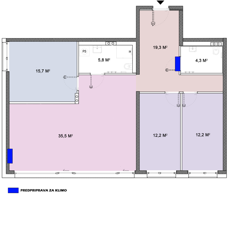

Zdravo,
kolk močni notranji enoti izbrati za 4 sobno stanovanje 105 m2(slika). Novogradja, višina stropa 2,7m
  • spremenil: Sheky ()

2x 3,5kW (kvalitetni) več kot dovolj, glede na to, da gre za novogradnjo. Je odvisno ali se bo klima rabila sam za hlajenje ali tudi za ogrevanje. Na katero smer neba so orientirane steklene površine v bivalnem prostoru, senčenje?
- Klima v bivalnem prostoru je na dobri lokaciji (tako za ogrevanje kot ohlajevanje).
- Klima v hodniku pa ni na najbolj optimalni lokaciji. Veliko bolje bi bila lokacija nad vhodnimi vrati, da "porine" zrak v dve otroški sobi (če se da). V hodniku bo zaradi male kvadrature hitro dosegla optimum, dve sobi pa bosta zunaj tega udobja.

Tut desno na hodniku bi bla boljša postavitev kot pri vhodu če mene vprašaš.
2x35kW je overkill za to in to konkreten. Pa nisi povedal, kaj sploh potrebuješ od teh dveh klim. Gretje, hlajenje, kvadratura stekla in kakšno je senčenje le tega?
Se strinjam.

Klima se bo v večini uporabljala za hlajenje, gretje le občasno. Večina steklenih površin je orientiranih na vzhod ena spalnica ima okna na jug. Površina stekla v bivalnem delu je 17,5m2, v vsaki spalnici pa je 4,2m2. Vsa okna imajo zunanja screen senčila. Najbolj me skrbi, da do spalnic ne bo prišlo nič hladnega zraka.
To naj te ne skrbi v kolikor bo primerno zasenčeno in boš imel večji del dneva lahko odprata vrata. Jaz poleti furam klimo 2,5kW v zgornjem štuku in sta oba štuka hladna. Tudi okoli 100m2. Jaz bi predvideval, glede na to da okna senčiš, da bi bila že samo klima na hodniku dovolj.

Jaz bi za začetek dal eno klimo, in sicer čisto na desni konec hodnika, med kopalnico in otroško sobo, ali pa nad vhodna vrata. Po mojem bi bila čisto dovolj (jaz imam na hodniku 1x3,5 kW za 80 m2 in je popolnoma dovolj).
Moraš pa imeti odprta vsa vrata, če ne ves čas, pa čim dlje. Mogoče daš na eno strateško mesto še ventilator, da pomaga širiti hladen zrak po stanovanju. Je pa res, da z eno klimo bo na hodniku bolj hladno, ampak tam se običajno tako ali tako ne zdržuješ. Če hočeš imet recimo 24 stopinj v dnevni sobi in spalnici, bo na hodniku verjetno okoli 20 stopinj.
  • spremenil: Okapi ()
Za klimo v dnevni pa itak moraš ful pazit, da zrak iz nje ne piha kamorkoli, kjer se zadržuješ. Je zelo neprijetno.

Več kot 2x3,5kW ne potrebuješ. Jaz osebno pa ne bi dal manj, razen, če je v igri, da se vložek zmanjša. Za v dnevni prostor bi razmišljal nekaj v smeri "Windfree", na hodnik pa nekaj tihega in močnega (recimo Gree Soyal).
Razumeti je treba, da bo en klima ohladila, ampak bo porabila nekaj več sto Wh, da isto količino ogreje/ohladi kot pa dve enoti in seveda večji čas bo potreben za to ter težje bo vzdrževala temp., če se recimo vhodna vrata dosti odpirajo ali pa v času kuhanja.
Lahko pa kot je predlagal Magic1, daš na hodnik eno in pa kvalitetnejšo.

Karkoli se komu zdi ali ima pomislek, naj napiše, ker nimam izkušenj s klimami...
Overkill se mi zdi samo cena, za enih 50%.
Moja Gree Fairy tudi greje do -25°, ima ogrevan pladenj za kondenz itd. Tudi talne izvedbe imajo.
So Mitsubishijeve dražje? Ne vem, pa če upravičeno. Gree so zanesljive? Ali jo bom menjal čez par let?
Se pravi Gree enakovredno dobim že za 1kEUR? Kje?

Za tako kvadraturo nimaš kaj dost za razmišljat. Gree drugače da 2 leti garancije in še 5 let jamstva. Vendar ob pogoju letnega servisa, ki je cirka 65€.
Jaz sem zlo zaj. z nakupom 3.5kW ker ima minimalno moc hlajenja 1.1kW in ne gre pod to in mi podhladi ce je skoz prizgano. Sem sele kasneje videl da obstajajo modeli ki imajo minimalno manj (ponavadi so to 2.5kW modeli, ampak imas tudi 3.5kW modele ki imajo nizko minimalno).

Za tako kvadraturo nimaš kaj dost za razmišljat. Gree drugače da 2 leti garancije in še 5 let jamstva. Vendar ob pogoju letnega servisa, ki je cirka 65EUR.
Kako je s tem servisom? Se konča pri 65 eur, ali uturijo en kup nepotrebnih stvari še zraven?
Lonsarg - Počakam še ponudbo za Gree...
Naj imajo "obvezne" servise. Če bo po 2 letih crknilo kaj dražjega, jo prodam za baker, kupim novo in jo prešraufam.

gree airy (09) - najšibkejša: cca 1kEUR, 2,7kW hlajenje, talna notranja (naj bi bila - ni navedeno,čeprav je bilo v povpraševanju), ogrevanje zunanje enote, na različnih publikacijah piše seer/scop 9/4,6 ali 7,2/4,0 (mogoče razlika ali je notanja talna ali stenska), hlajenje 0,72kW, gretje 0,73kW (nazivna moč), ogrevanje do -22stopinjC.
https://gree.si/klimatske-naprave/konzo...
Za tako majhen prostor je mogoče res najbolje čim manj zapraviti. Lahko še kdo kaj o zanesljivosti? Chatgpt pravi da naj bi bili problemi pri montaži in zanesljivosti? Vprašam še kakšnega monterja...
  • spremenilo: geofull ()
Gree je največji proizvajalec na svetu. Za manj denarja boš dobil več, kot pri konkurenci. Imam doma prejšnji model, fairy. Nimam pripomb. Zdajšnji je še boljši.
Problemi pri montaži nastanejo v veliki večini zaradi monterjev. Moraš se zavedati, da je večina monterjev šalabajzerjev, ki so še včeraj morda polagali keramiko ali pa knaufali. Glej jim pod prste. Nujno zahtevaj vakumiranje in pregled tesnosti povezave preden spustijo plin.
Meni so vakumiranje izvedli, sem pa zdaj po pol leta za štos pogledal spoje električnih povezav in se zgrozil. Mehko žilo so porinili v spojke, da je pol žičk štrlelo navzven, nekje sem pa lahko kar spulil ven. Sem hitro letel po tulce in vse na novo spojil. Drugič jo bom komplet zmontiral sam.
