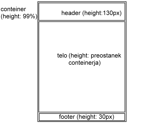

Ker želim tokrat narediti 100% XHTML stran, brez tabel, sem primoran v izdelavo layout-a z uporabo layerjev. Želim narediti naslednje:
Tako postavitev mi je delno uspelo narediti (deluje v Firefox-u), vendar v IE nikakor noče, zato prosim za vašo pomoč.

Tody ::
A ti mene zafrkavaš ? Oz nas... v prvem postu maš generator ki ti tole pljune ven z vsemi možnimi heki za IE.
Jackass ::
Hm... nimam vs namena zezat, sam tist Layout-o-Matic na slikci sicer lepo pokaže kako je srednji okvir raztegnjen čez celo okno, vendar ko pogledaš kaj ti je izplunil ven, opaziš, da stvar ni raztegnjena čez celo višino zaslona. Mislm ta generator mi nič ne pomaga, to znam narest tut sam.
Če sem pa kej spregledal se pa opravičujem.
jAcKaSS
- spremenil: Jackass ()

Jackass ::
Saj sem jo hotel prilepiti, vendar sem nato ugotovil, da tudi tisto, kar sem mislil, da v Firefox-u dela kot želim, ni najbolje delovalo.
<style type="text/css">
html {
padding: 0px;
margin: 0px;
height: 99%;
body {
height: 98%;
margin-top: 10px;
margin-bottom: 0px;
padding: 0px;
#container {
margin: 0px auto;
padding: 0px;
border: dashed 1px #666666;
height: 99%; /*IE je potrebno določiti višino tako, če je potrebno jo že sam raztegne*/
min-height: 99%; /*firefox-u pa je potrebno določiti najmanjšo višino, če želimo, da jo raztegne, žal IE tega parametra ne pozna*/
width: 750px;
/*Kako torej narediti, da bo IE dobil podatek "height", ostali brskalniki pa "min-height" in ne "height"*/

position: relative;

V kodi sem pokomentiral, kakšne lastnosti naj bi imel posamezen layer, vendar v moji kodi žal ne dela tako (nekak na približno).
