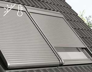

Zdravo, v stanovanju imamo rulete na daljinca ampak se mi je daljinec pokvaril oz. je pri koncu. Daljinec je Elero in zgleda takole:
Kaj točno bi moral storiti da bi rulete spravil krmiljenje preko Shelly? Komplet menjava motorjev v ruletah, ki so wifi / kompatibilni s Shelly? Prešel bi rad na kakšno bolj "odprto kodno" rešitev ker te daljinci letijo po tleh in tudi najbolj poceni niso...

Shelly 2PM zvežeš na fizične tipke od rulet, ne bo ti on RF signala (al karkoli že uporablja daljinec) pošiljal na motor.

oz če zvežeš direkt na motor, če je ta možnost. Poglej si Basic wiring diagram.

Možno, da nima fizičnega stikala in ima samo daljinec.
V takem primeru obstajajo tudi RF hubi, ki jih lahko povežeš na homeassistanta in skonfiguriraš, da pošlje iste signale kot tvoj daljinec. Potem pa lahko to upravljaš preko telefona/računalnika/ali pa avtomatiziraš, če želiš. Recimo kaj takšnega: https://www.udobno-bivanje.eu/trgovina/...

Tole je odlicna resitev za mojo tezavo, homeasistant malo poznam in ga uporabljam za nekatere stvari, kako pa ta hub "naucis" da se pogovarja z rOletam, imas kaksno izkusnjo iz prakse?

Na žalost ravno tega huba nimam, ampak sem ga na homeassistant forumih zasledil. Tipično imajo že ogromno naprav podprtih, lahko jih pa tudi preko IR naučiš. Dokler tvoj daljinec dela, ga boš najbrž lahko preprosto naučil.
