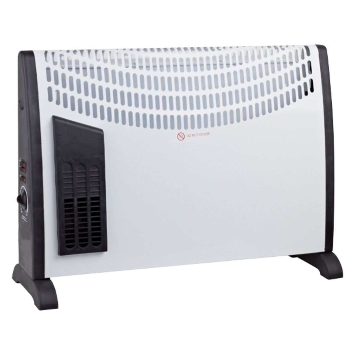

Ravno sedaj delam v neizoliranem in (sicer) neogrevanem štuku in sem preizkusil:
- oljni radiator
- konvektor z ventilatorjem
- infra grelec
- kalorifer
Za delo do nekaj ur se mi - torej, da me ne zebe - daleč najbolje obnese konvektor. Topel zrak občutiš po nekaj sekundah, ventilatorček razpihuje ravno prav, da ogreje tudi spodnje okončine.
Kalorifer piha premočno in razpihuje velike količine mlačnega zraka.
Infra grelec (4x400 W) je uporaben, če si na mestu in/ali premražen.
Oljni radiator je OK, če si direkt ob njem.
Ko cel prostor postane dovolj topel, je razlika minimalna. Ampak to je kar nekaj ur.

Konvekcija je super, samo ima svoje pomankljivosti. Je on/off pa problem ima podobno kot oljni radiator(a manjši), da se ugaša še preden se komplet prostor segreje enakomerno. Kalorifer meša zrak in dela na polno dokler ni cel prostor na podobni temperaturi. Prehodni pojavi so problematični in je kalorifer najboljši. Za stacionarne razmere je pa oljni najboljši. Konvekcijski je pa nekaj vmes. Če ne furaš tega 24/7, se mi zdi da je konvekcijski s ventilatorjem daleč najboljša izbira. Ventilator je lahko on/off, pa tri stopnje gretja imaš, tako da lahko reguliraš s močjo, da se čim manj vgaša in prižiga.

On bi samo rad, da ga ne zebe.
Če oljni radiator dela 24/7, ti bo seveda lahko segrel cel prostor, ampak v urah, ne v minutah. Brez prisilne konvekcije se bo večina toplega zraka dvignila in na tak način traja precej časa, da pride do drugega konca sobe. Noge bodo zadnja stvar, ki bodo pogrete, razen če ga imaš pod mizo.
- oljni radiator
- infra grelec
- kalorifer
Točno tako. Samo rad bi, da me ne zebe. Uf, to pa je kar konkretno poročilo. No v trgovini so mi res šli na roke in so vzeli nazaj radiatorje glede na moje pripombe. Videl sem konvekcijsko Teslo 2 kw za 40 € dva gumba z enim se regulira moč, z drugim pa nastavlja termostat. Ampak nima ventilatorja. Mi lahko kdo da kak link konvektorja z ventilatorjem? Po mojem bo to še najboljša zadeva. Tale Delonghi ki sem ga imel, je bil za mene bolj slabo uporaben. Nekdo mi je povedal, da so bili včasih stari oljni radiatorji dobri. Ti zdaj pa niso več ok. Grejejo okrog sebe in toplota se dolgo časa ne razprši po prostoru.
wtf se je zgodilo? Iz 700 eur super duper zadeve, sedaj kupujes 40 eur bs?
matobeli ::
Ne rabiš ventilatorja.
Če vzameš najcenejšega od Iskre bo še par desetakov cenejši in enako dober.
