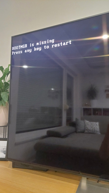

Po nekajčasni neaktivnosti na namizju se pokaže to. Po resetu, (odklop z elektrike) se ponovno zažene, boota v windowse ITD....
Crystal mark pravi da je ssd še v dobrem stanju. Je to simptom umirajočega ssdja ali kaj drugega?

Pač to je nuc ki ma gor w10 in služi kot home media pc ki je prklopljen na televizijo. Zadnje čase je začelo to kazat. Črn ekran pa v zgornjem kotu piše to. Na ta pc je prklopljenih običajno več zunanjih diskov prek usbja.

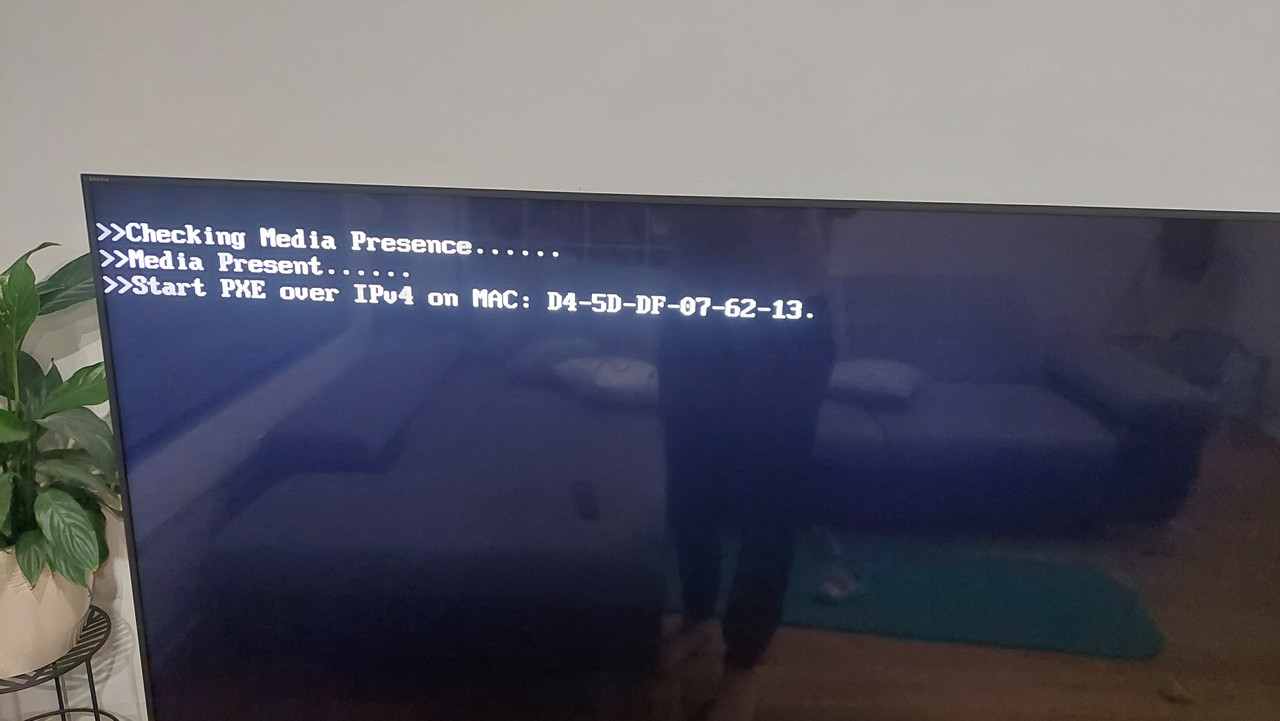

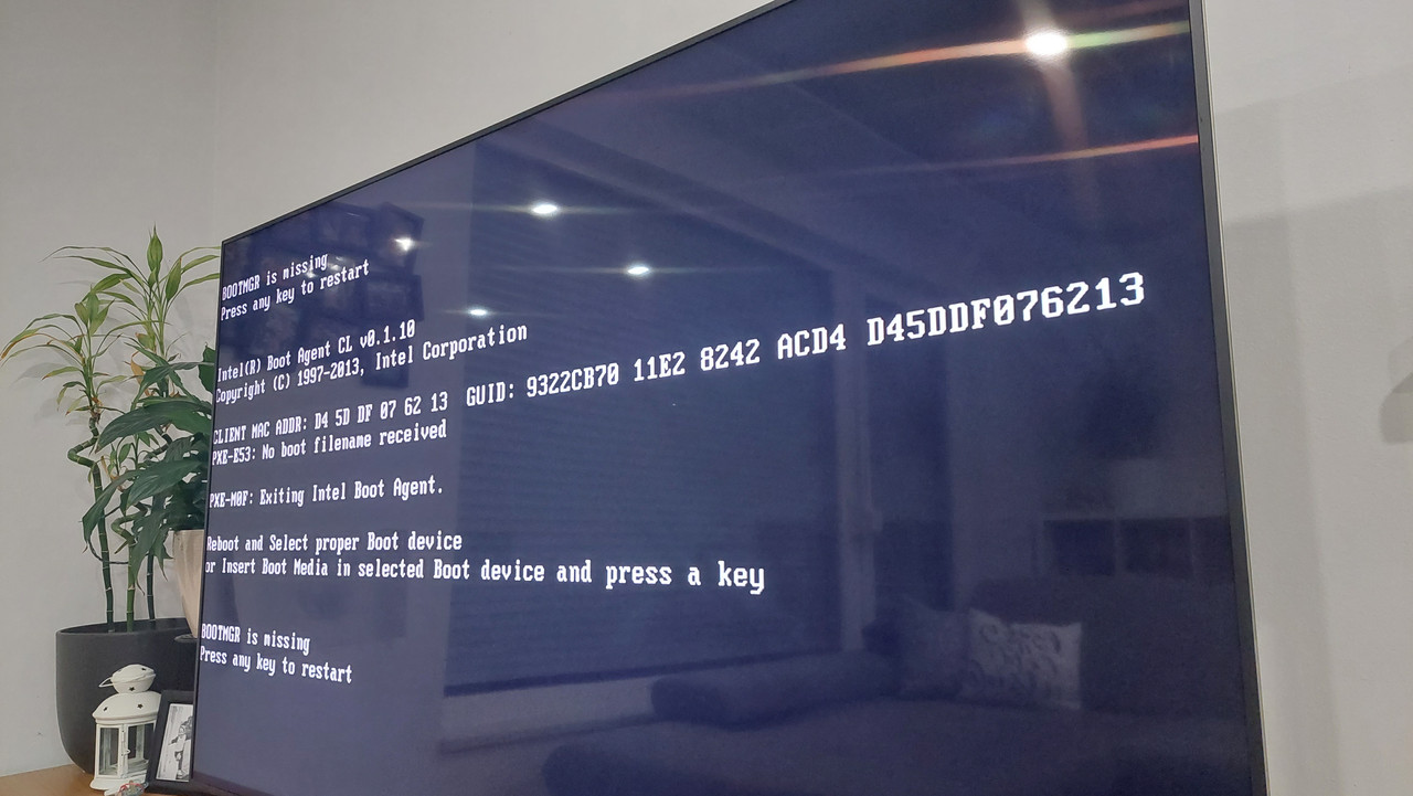

Neki časa je delalo sedaj pa je nazaj.
Sem zamenjal disk pa š vedno enako. Najprej napiše
Nato pa po nekaj časa pa bootable device not found.
Aja pa zunaji diski so bili izklopljeni iz usbjev.
Bios ne vidi diska.
Bios ne vidi diska.

Koliko je diskov v samem nucu? kak SD kartica v slotu?
Kateri nuc imaš to? Kater procesor? Si preveril na intelovi strani, kako se razume z Adata diski?
