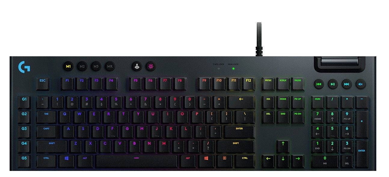

Torej od včeraj imam problem s tipkovnico Logitech G815
Ne vem ali sem kakšen gumb stisnil ali kaj v G hubu sigurno nisem nič spreminjal. Ampak ko se mi računalnik izklopi mi po novem sveti G logo zgoraj levo.
Nikakor ne najdem rešitve kako to izklopiti. Osvetlitev ko je računalnik prižgan deluje normalno.
Je imel kdo tak problem?

očeš povedati, da imaš izklopljene svetlobne efekte pa ti edino G logo sveti? Pojdi v G Hub in vklopi bilokateri svetlobni efekt, npr FIXED ali CYCLE. Pokontroliraj.če delata in potem spet vrni osvetlitev an OFF. V nastavitve pojdi tako, da klikneš na sliko tipkovnice v G Hubu, ne klikaj dveh ikonic spodaj. Morda pa imaš vklopljen Onboard Memory mode pa se ti je nekako profil spremenil iz OFF v le logo vklopljen. Lahko poskusiš z "restore all profile slots to default" ČE imaš onboard memory vklopljen. Pa ga potem izklopi in daj presete na off. Seveda tudi odklopi tipkovnico iz usb porta pa ponovno priklopi. Dvomim, da gre za kako harversko okvaro.

G logo mi sveti ko imam izklopljene efekte in ko imam izklopljen računalnik.
Drugače efekti delajo normalno na vseh drugih tipkah.
Sprobal sem vse kaj si naštel :/

sem našel podoben primer na redditu, baje hw problem, po letu uporabe. Lahko še reinštaliraš GHub, pred tem vse na default, pa firmware poglej, če lahko posodobiš.

Bom za foro nesel tipkovnico na drug računalnik.
Tam bi potem takem moralo delovati normalno če ni hw problem.
Druga opcija pa je da čim prej crkne osvetlitev G logota, ker je samo nadležen, ko je računalnik izklopljen. Drugače ne veš da je kaj narobe saj je enake barve kot tipke.

Se nekaj sem ugotovil. Ce tipkovnico izklopim in vklopim nazaj sem v Windowsih napaka ostane ko izklopim racunalnik.
Ce to naredim pri izklopljenem racunalniku logo ostane izklopljen.

Zdaj sem na drugem računalniku probal. Malo hecna zgodba. Najprej je napaka bila enaka kot doma.
Potem pa sem očitno iz obupa spet postiskal kup tipk/kombinacij tipk in zdaj se logo izklopi s tipko za osvetlitev na tipkovnici.
Izklopi se tudi, ko se PC izklopi.
Bom videl kaj bo ko pridem domov.
Zdaj tudi doma dela tako da problem rešen.
