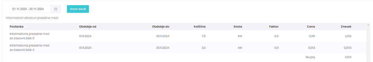

Gledam zadnji dve položnici za elektriko na vikendu in mi nekaj ni jasno. Na avgustovskem računu je bilo zabeleženo, kako mi bodo nastavili bloke za dogovorjeno obračunsko moč. Konkretno za prvi blok naj bi bilo 2,3kw ostali 3kw.
Ko pa je nov sistem prišel v veljavo so mi vse bloke nastavili na 4kw, razen novembra so mi (ne vem zakaj) prvi blok nastavili 3,9kw. Mogoče kdo ve kako je s tem? Po novem plačujem več kot 100%, kot po starem sistemu. Ne želim si lastno ročno nastavljati bloke, ker menda padeš ven iz prehodnega obdobja.
Še drugo vprašanje, če dogovorjeno obračunsko moč prekoračiš za manj kot 15min se to v novem sistemu tudi šteje kot prekoračitev?

Tudi pri meni so dokaj "nepravično" določili moč za leto 2025 in sicer na 10,2 kW za vseh 5 časovnih blokov na podlagi treh špric iz lanskega 19.1.2024 zvečer (18:45, 19:00 in 19:15). Februarja sem si potem namestil Shelly-ja, s katerim spremljam trenutno porabo in zdaj ko smo spet sredi ogrevalne sezone, na 1. in 2. časovnem bloku nismo šli čez 4,96 kW. Posledično sem se odločil, da spremenim dogovorjeno moč na 5/5/11,9/13,8/13,8, kar sem uredil danes zjutraj.
Najverjetneje imaš podoben "problem", kot jaz (napisal par 10 strani nazaj). Tudi pri nas ne gre moč nikoli čez ajde, 6kW, sploh pa ne v prvem bloku... razen... 18.1.24 zjutraj in 22.1.24, za vsega skupja 2 uri in pol.... ker se je na TČ vklopil 6kW dodatni vir (električni toplotni grelec) in dvignil 15 minutno povprečje na 11kW, kot sem tudi fasal dogovorjeno moč...
hruske ::
Posledično sem se odločil, da spremenim dogovorjeno moč na 5/5/11,9/13,8/13,8, kar sem uredil danes zjutraj. In ugotovil, da bo sprememba veljala šele 1.2.2025, ker sem za januar prepozen. Vlogo bi spremembo bi moral namreč oddati najkasneje do 8. v mesecu, da se upošteva že naslednji mesec.
Ja, to da sprememba dogovorjene moči rabi 54 dni za uveljavitev je res bizarno. Lepo te prosim, pošlji mail Agenciji za energijo, da bojo vedeli, da je to neumnost.
