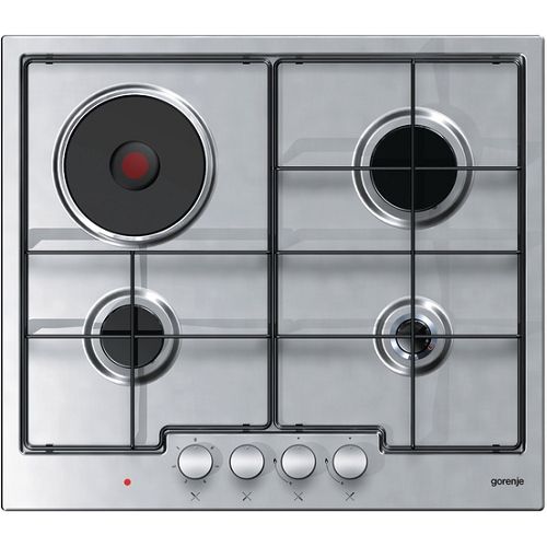

Imam kombinirano plinsko kuhalno ploščo Gorenje K-6N3-BX. Zgleda takole:

Verjetno je to posledica izpostavljenosti vročiti? Torej se bo to še naprej dogajalo. Enkrat sem gumbe že menjal, vendar so zdržali nekaj več kot 1 leto. Da se še vedno dobiti original gumbe, vendar bi jih tokrat prej probal prebarvati. Če ne rata, imam še zmeraj opcijo naročiti cel komplet za cca 50€. S čim bi se to dalo lepo prebarvati? Kakšna barva mora biti in kje bi jo dobil? Lahko je tudi za spoznanje drugačen odtenek, samo da se da urediti doma in da ne bo videti amatersko.
