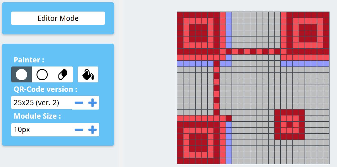

Je QR koda, matrika 25x25. Pa dobro preberi navodila, tam se skriva namig.

Kako spraviti 625 bitov v prostor, kjer jih je na voljo samo 567 ?
slika je iz
https://www.techspot.com/guides/1676-qr...
Uff, zajebano.

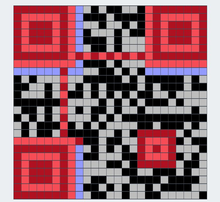

V datoteki 16.python_in_the_snow.txt so notri 1 in 0, če gledam sliko iz
https://slo-tech.com/forum/t808588/p778...
potem so 1 črni, in 0 beli piksli.
Recimo da začneš zgoraj levo (x: levo/desno, y: gor/dol), pozicija x=9, y=0 (prva vrstica, čisto zgoraj ) do x=17, y=0 -> tukaj notri vstaviš prvih 16 1/0 znakov v posamezno polje (1111111000101100)
nato greš v vrtico nižje, x=9, y=1 do x=17 (nadaljuješ kopiranje iz datoteke iz ustreznega mesta (1011111111111110) in tako dalje do konca.
S tem da se je potrebno izogibati vseh polj, ki niso data (črno/bela).

Ja si na čisto pravi poti, samo še malo. Bi pa rad samo poudaril da je danes prvič da odgovor ni bil objavljen na ta forum, in prvič da tekmovalci niso mogli prepisati odgovora, zato je kar nekaj 'perspektivnih' ostalo zadaj. Upam da se zavedaš da bo z objavljanjem rešitev zmagal nekdo ki si to manj zasluži. Ti pa kakor hočeš, upam da se dobro počutiš ko veš da bo verjetno drugi ali tretji nekdo, ki brez prepisovanja nebi bil niti 10.

Naloga 16
odprl "16.python_in_the_snow.txt" v notepad++
posnel makro, ki spravi vrstico na 25 znakov in ga izvedel do konca
nato zamenjal 1 z črnim kvadratkom
uvozil txt v Excel, (zavitek podatki, iz datoteke, velica delimiter )
tam črnim kvadratkom zamenjal s celotno črno polnitvijo celice in
po tej sliki naredil 3 referenčne celice (8x8)
Za onega 5*5 spodaj desno ne vem, če je vedno 4 mesta levo in zgoraj od spodnjega desnega roba (ogljišča).
txt 25*25
https://yourfiles.cloud/uploads/18f2578...
excel
https://yourfiles.cloud/uploads/d251f87...
qr code toolbox
https://github.com/merricx/qrazybox/
https://merricx.github.io/qrazybox/
  • spremenilo: sbawe64 ()

Naloga 16
Update
Glede na
mora biti taka
Excel update
https://yourfiles.cloud/uploads/3b30180...
amacar ::
Maš namig zgoraj (MojPiki), v besedilu piše, da je kača raztegnjena, ti jo pa zviješ v klobčič (spiral). To je vsa umetnost.
Sem poklikal sample iz Excela v https://merricx.github.io/qrazybox/
//tega lahko celo uvozim v nov projekt
vendar ne dobim ven kode kode (meni tools, extract qr information ; tudi če dam "brute-force format to pattern").
output log errorji
https://pastebin.com/ekSZvMVK

mujek ::
sbawe64,
Pusti obliko QR kode. Je nepomembno.
Prestavljaj si, da se bitki držijo skupaj za roke - kot ena kača.
Sej pa razmisli, na kakšne načine lahko zaviješ to kačo v matriko 25x25.
