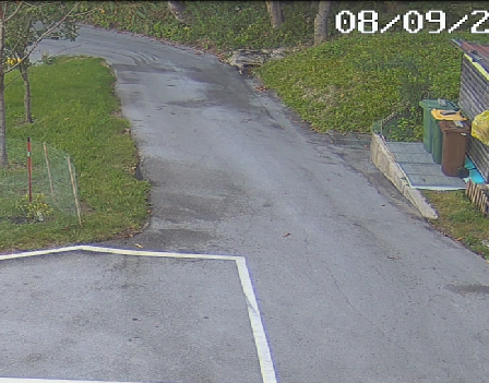

A ni to zaradi kondensa ali kakšne podtalne vode?
Pri nas je sicer podobno. Hiša se nahaja v bolj hribovitem delu.
yoco ::
Jaz tudi mislim, da je kondens krivec. Naša hiša je malo v hribu, zraven je gozd. Zato razmišljam, da bi postavil betonsko škarpo po celi dolžini dvorišča in pod zemljo napeljal drenažo.
djabi ::
Se opravičujem, kondenz se piše z z-jem. Moja napaka. Sicer pa ne vem, kaj bi bila rešitev.
Pri nas je vlažno na sredini asfalta in to praviloma poleti (v dopoldanskem času), občasno pa tudi pomladi ali jeseni. Odvisno od vremena.
" Je pa dvoslojni grobi asfalt. "
To bi lahko bil vzrok. Vlaga prehaja skozi asfalt, kjer ni dobro potlačen, je porozen. Popoldne če je lep dan, se pa posuši.
