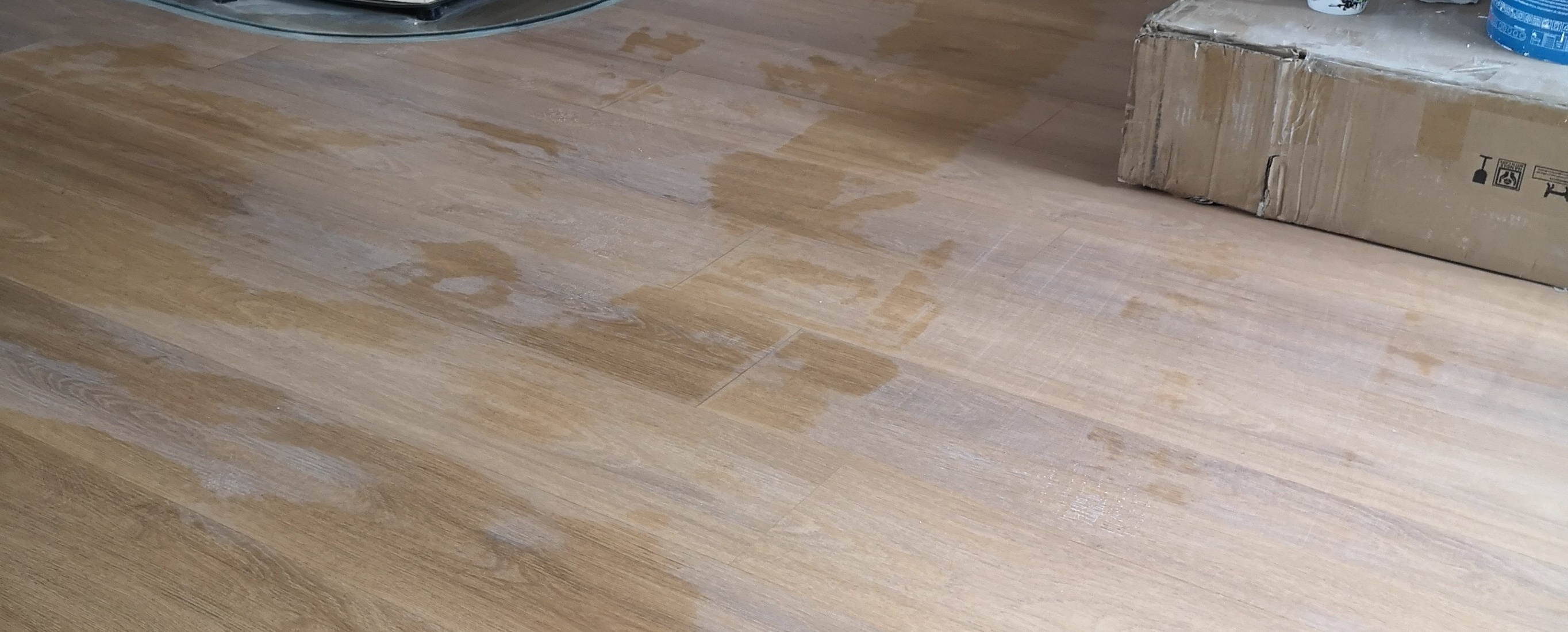

Anney ::
Nisimo sterilni, ker delamo v tem prahu, bi dal otroke tja, dvomim.
Bi jih dal sem?
Res, da je vinil hrapav pa vseeno, prahu je ogromno, sploh ob prenavljanju, ker ko začneš s prenavljanjem, se še marsikaj skritega pokaže.
Bi jih dal sem?
