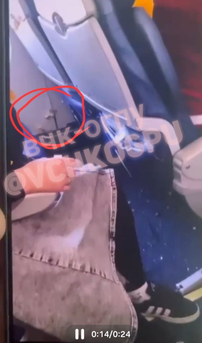

Pravokotne luknje od šrapnela v plehu. Sovjetska protiletalska, najbrž Buk.
Ko raznese motor, praviloma ves šrapnel ujame ohišje motorja. Ni šanse, da motor naredi tako škodo.
Verjetno kak Pancir (Pantsir), Buk bi verjetno povzročil več škode glede na to, da je tam konkretno več eksploziva v bojni glavi.
Ne vem pa kako lahko potniško letalo zamenjaš za kaj drugega (dron in podobno). Še hitrosti, višina, velikosti... to je ja vse drugačno na radarski sliki.

Dva detajla sestreljenega letala - tole je posneto med letom, tisto uro od poškodbe do strmoglavljenja. Prebit trup in ranjena potnica, glej video, kjer je luža krvi pod nogo

Azerbaijan Airlines 8243
New footage from the plane after the explosion has appeared. It shows from the cabin that there is a hole in the skin from a piece of shrapnel. The woman sitting next to her has a damaged leg.

Pri šrapnelih je potrebno ugotoviti ŽARIŠČE, torej iz kje so prileteli. Je to prišlo iz smeri motorja (bird-strike) ali iz notranjosti (oxygen tank) ali pač izven letala samega?
Dober prikazatelj so tudi oblike lukenj, ki namigujejo na obliko šrapnela. Recimo tisti, ki so sestrelili Malesian 17 so bili oblike metuljčkov in kock: https://www.bbc.com/news/world-europe-3...
Če raznese motor ali kisikov rezervoar, bodo luknje bolj naključne ter zelo različnih velikosti.
