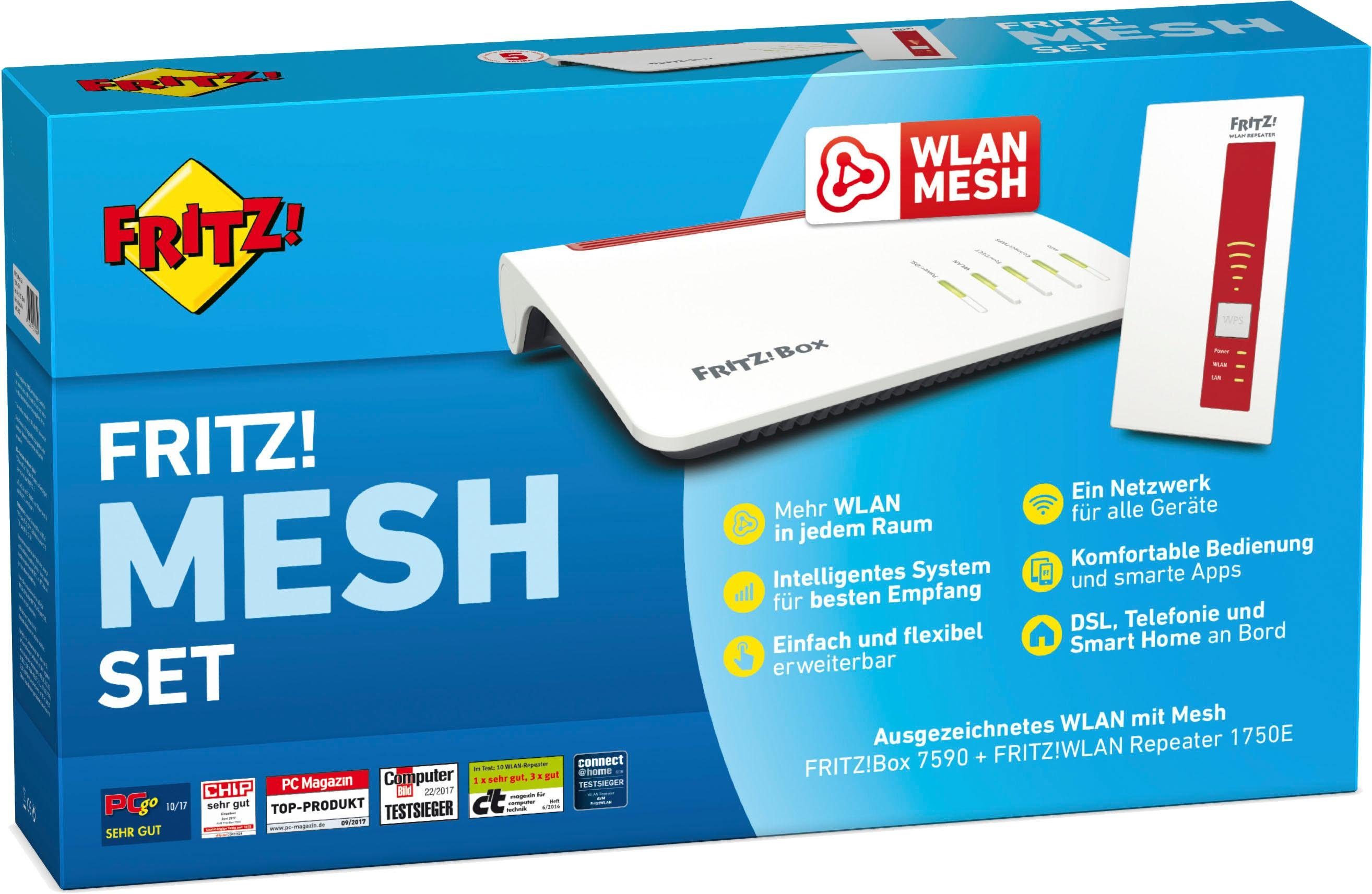

floyd1 ::
Tole dela ko sus
Brez ruterje sem bil zadovoljen z Netgear Orbi, TP-Linko DECO tudi ni svoh, googlovo uno neki je pa sranje.
Eden od sosedov je očitno imel FritzBox (glede na SSID). Noro močen signal še v naši hiši, le malo slabši kot moj. In edini zunanji 5GHz signal, ki sem ga videl v naši hiši. Sem se večkrat spraševal, kaj ma to eno "zverino"

akulp ::
Tole dela ko sus
Eden od sosedov je očitno imel FritzBox (glede na SSID). Noro močen signal še v naši hiši, le malo slabši kot moj. In edini zunanji 5GHz signal, ki sem ga videl v naši hiši. Sem se večkrat spraševal, kaj ma to eno "zverino". Za 2.4 signal mi še je nekak jasno, ampak 5?
Saj tole pa ponuja TK zdaj tudi zasebnim uporabnikom v okviru svojega "mesh paketa".
T2 pa se je odločil za Innbox verzijo.
Sosed je imel prej Innbox router, enak kot je moj - V60, zdaj ima Fritz-a. Lahko rečem, da imata oba odličen signal, zelo primerljiv (vsaj tukaj pri nas, kjer smo mi testirali), ker je delovalo iz ene hiše v drugo, skoz kar nekaj resnih sten:), tako 2.4GHz kot 5GHz.

GenZNPC ::
Kombinacija 7590 in 3000 repeater, ki ima dedicated 5GHZ anteno za povezavo z ruterjem, je se bolj brutalen. MIMO, Beamforming in AVM vedo kaj delajo, ni cudno da so najbolj prodajane zadeve v nemciji in sedaj se eksportirajo tudi na jug.Tole dela ko sus
Zaenkrat pa pravi MESH standard deluje samo znotraj istih proizvajalcev.
Naprimer, ce imas Telekom ruter in TPlink AC in oba podpirata MESH, to ze, ampak to ne dela tako kot si predtavljate.
Jaz imam trenutno samo 7590, menjal sem po veliko testiranjih, tudi raznih Nighthawk Routerjev in podobnih in edino tale me je pozitivno presenetil kako zanesljivo deluje z veliko WLAN naprav na 5 in 2.4g in to posteno fura velike hitrosti preko 5GHz tudi na TVjih itn, brez tega da se na eni napravi kaj zatakne.
Casi, ko sem pa imel po bajti 2-3 ACje oz. ruterje so mimo.
Sosed je imel prej Innbox router, enak kot je moj - V60, zdaj ima Fritz-a. Lahko rečem, da imata oba odličen signal, zelo primerljiv (vsaj tukaj pri nas, kjer smo mi testirali), ker je delovalo iz ene hiše v drugo, skoz kar nekaj resnih sten:), tako 2.4GHz kot 5GHz.Ce imate moznost stestirajte za foro namesto 1750 recimo novega 2400 (WLAN bis 1.733 MBit/s (5 GHz 4 x 4) und bis 600 MBit/s (2,4 GHz 4 x 4))
in cist za hec 3000 (WLAN bis 1.733 MBit/s (5 GHz 4 x 4), bis 866 MBit/s (5 GHz 2 x 2) und 400 MBit/s (2,4 GHz 2 x 2)) xD

Ja točno to bi jaz rad. Da ne bom za 130m2 hiše z enim štukom imel 2,3,4 AP. ... Max enega, še raje router, ki pokrije vse in čau.
Innboxu na žalost malo zmanjka zunaj na terasi in v kleti. Mogoče bi moral testirati še Fritz!-a ... :D

GenZNPC ::
Kje pa imas Router? Na sredini bajte ali bolj v eno smer?
V primeru, da je bolj na sredini, bi moral biti 7590 povsem dovolj, v nasprotnem primeru pa z 7590+1750 kompletom in seveda najnovejsi OS 7.14 povsem dovolj. Jaz osebno nebi sparal in bi enkrat investiral v 7590+2400.
Za tiste, ki bi se pa radi se malo igrackali:
