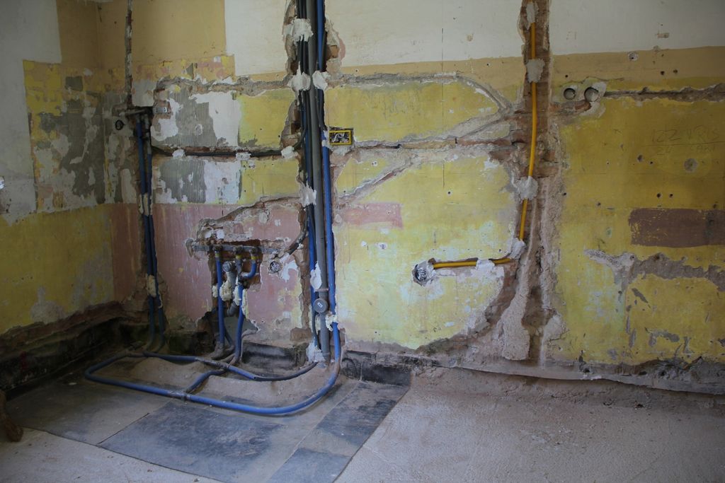

Kako je pa z statiko v 50 do 100 let stari bajti / bloku ko celo preštemaš za novo vodo in elektriko? Resno sprašujem.
Odvisno od hiše. Od časa do časa se kakšna pri takšni prenovi tudi podre (sama od sebe).

Nisem gradbenik, ampak resno me zasrkbi ko vidim da se čez 3/4 debeline stene poštema od začetka do konca po celi horizontalni liniji, vstavi nove cevi in malo pogipsa. Mogoče sem paranoik, vendar od tiste stene je pomoje samo še izgled.
To je res fail in varnostno sporno.
Ampak v resnici tega nihče ne dela, če je vsaj malo pri zdravi pameti.
Kompletna obnova 45 let stare hiše:
- elektrika glavnina v ceveh pod estrihi, potem pa samo vertikale do stikal/vtičnic
- voda do radiatorjev spet pod estrihi
- sam vodovod in odtoki minimalno štemanja, večina po isti trasi kot je šlo prej
Poleg tega se lahko stena zareže s fleksarco v globino par cm kot se rabi in potem odbije ven sam tist nujen minimum.

profii ::
PrimoZ_ je izjavil:
profii je izjavil:
Okapi je izjavil:
profii je izjavil:
Vem da posamezniki naredite dobro, lahko tudi bolje kot je bilo. Še vedno se pa vprašam, bo tole držalo kak resnejši potres?

Ma kakšno malto, purpen, v najboljšem primeru. To se zgodi ko spustiš "mojstre" v staro hišo. Oni so svoje naredili, nimaš kaj rečt, kaj bo po njih, pa ni več njihov problem. Zato se to dela sam, ali pa ne delaš nič, oz. podreš vse skupaj.
PrimoZ_ ::
Tako je ali delaš sam, ali pa imaš nadzornika.
Kolega, ki je je obnavljal staro hišo je recimo najel neko firmo, da so mu poračula statiko, ker je metal ven tudi eno nosilno steno in nekaj predelnih. Zraven pa so mu naredili še plan kje se lahko vlečejo instalacije in kako naj se to izvede.
Tako, da so začeli hodit obrtniki je bilo točno določeno kje bo kaj šlo, brez izgovorov in iskanja bližnjic kako bi bilo komu lažje.
In tistih mislim da 3k€ je bil pljunek v morje v primerjavi z vsem ostalim stroški.
profii ::
Na koncu je res tisti strošek statika zastonj napram problemom ki lahko nastanejo. Kako pa sedaj 100 let stara hiša ali blok preživi 2 ali 3 runde takih renovacij? Jo skupaj drži samo še božja pomoč? Vrjamem, da je beton večen, če ga pustiš pri miru.
Utk je izjavil:
