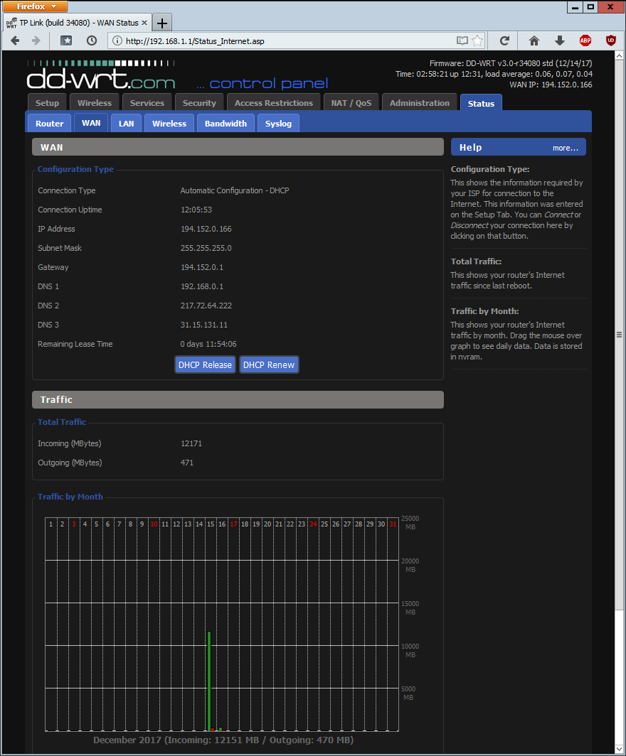

Spc ::
Zanimiva zadeva se je začela pojavljati:
Topologija:
Cisco EPC3208 > TP-Link Router (192.168.1.1)
Telemach-ov DHCP server je začel ponujat 192.168.0.1 kot primarni DNS server, kar ima za posledico neresolvanje ip naslovov (če ima uporabnik vse nastavljeno na DHCP):
Čeprav je DD-WRT nastavljen na 192.168.1.1, Telemachov DHCP force-a primarni DNS 192.168.0.1, to je verjetno mišljeno za njihove all in one modeme, ampak nima kaj iskati v DHCP konfiguraciji, saj je povezan bridge modem na router.
Topologija:
7 options:
53 (DHCP Message Type): offer
54 (Server Identifier): 172.16.128.140
2 (Time Offset): 3600 (1 hour)
1 (Subnet Mask): 255.255.255.0
3 (Router Option): 194.152.0.1
6 (Domain Name Server Option): 192.168.0.1, 31.15.131.11, 217.72.64.222
51 (IP Address Lease Time): 86400 (1 day)Čeprav je DD-WRT nastavljen na 192.168.1.1, Telemachov DHCP force-a primarni DNS 192.168.0.1, to je verjetno mišljeno za njihove all in one modeme, ampak nima kaj iskati v DHCP konfiguraciji, saj je povezan bridge modem na router.
XS!D3 ::
Sicer ne vem, kaj ima to veze z all-in-one modemi, ker tudi tam nima ta IP kaj iskat med DNS strežniki. Ta DHCP strežnik tako ali tako ne dodeljuje naslovov lokalnim klientom ampak tisti zadevi, ki je priklopljena direktno v njihovo omrežje, pa naj bo to integriran router ali pa namenska Cisco škatla za par kilo eur. Ne en ne drug si s ten lokalnim naslovom na WANu ne moreta kaj dosti pomagat.
Imate pa v MB izgleda res zanimive težave, ker se niti v LJ niti v SB to ne dogaja.
LJ:
SB:
LJ:
Domain-Name-Server Option 6, length 8: 31.15.131.11,217.72.64.222
SB:
Domain-Name-Server Option 6, length 8: 217.72.64.222,31.15.131.11

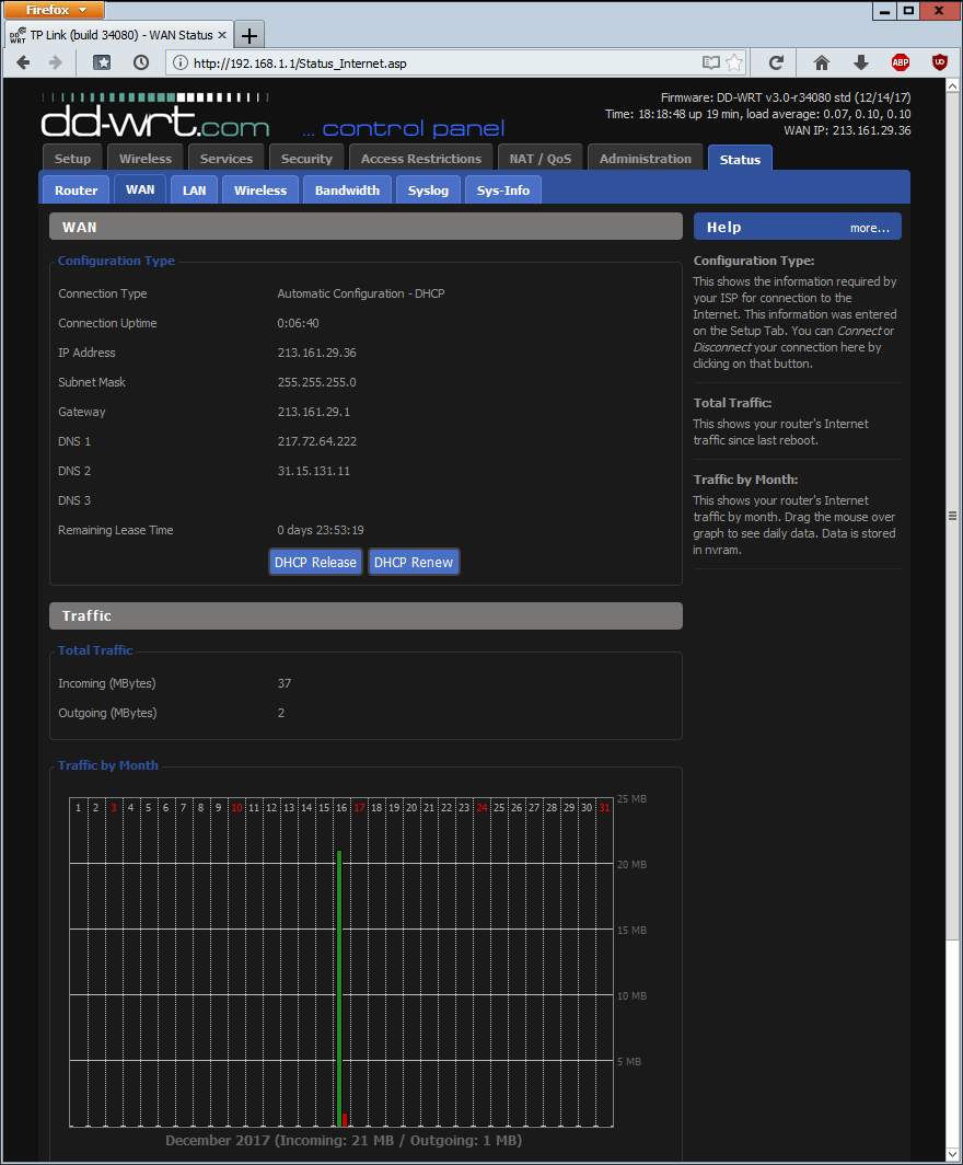

Spc ::
Ravnokar sem sosedu spremenil mac naslov WAN routerja (da je pridobil nov ip naslov) ker mu seveda ni resolvalo ip naslovov..
Sedaj je dobil 213.161.* klaso in magično je 192.168.0.1 izginil.
