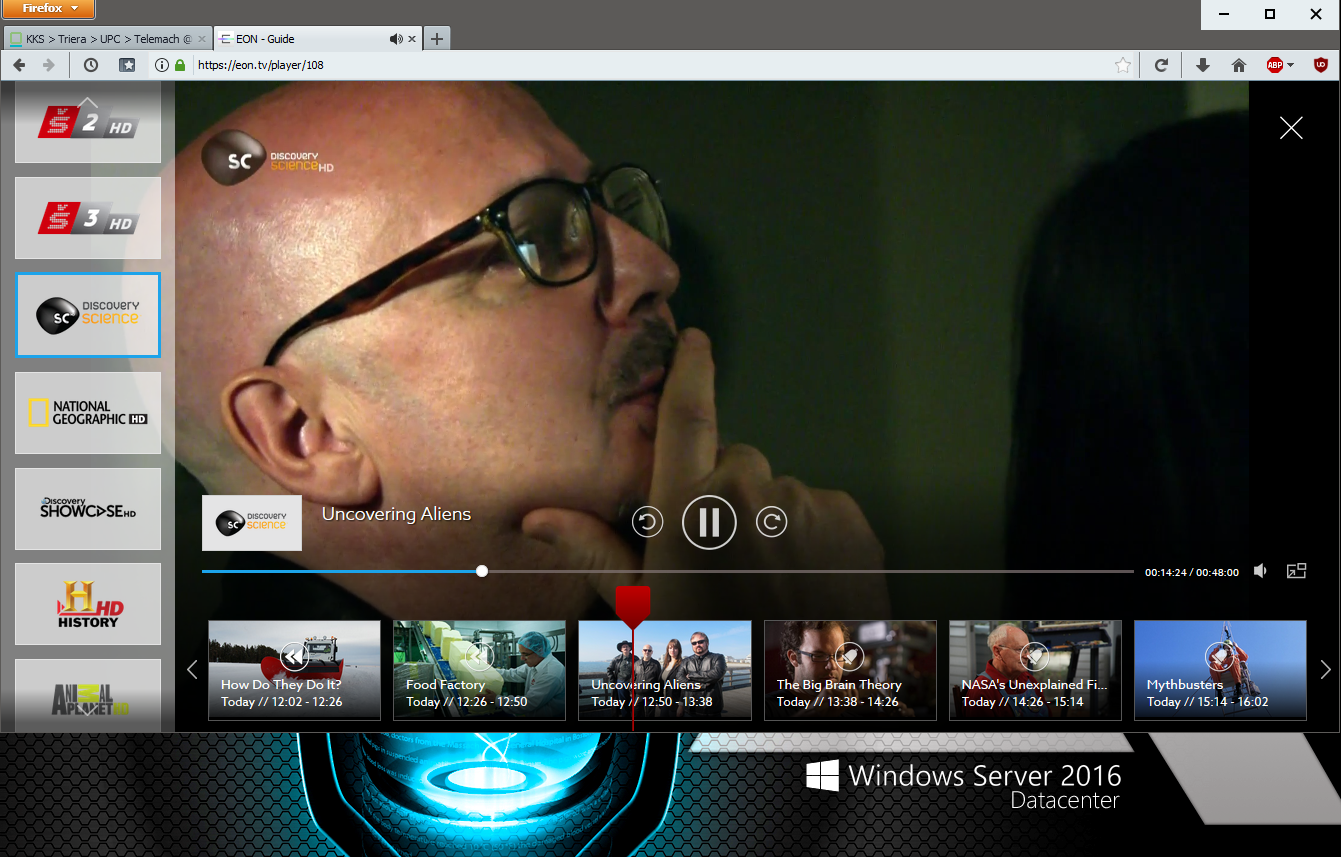

mjaa ::
Dela ja ... National Geo HD je srbski :|
No veliko je srbskih kanalov s srbskim EPGjem :D
Edit: ok, jezik EPGja je srbski ce je izbran jezik interfacea English... Ce spremenim v slovensko je OK ... zanimivo :D
  • spremenilo: mjaa ()
andy2k13 ::
Vanquish je izjavil:
v chrome meni dela brez problema. Tako live kot za nazaj
Men ne dela ne chrome ne edge. W10.
Na W7 masini dela BP.
  • spremenilo: andy2k13 ()

Vanquish ::
andy2k13 je izjavil:
pol pa je povezano s tvojim IP.
Meni dela preko remote na mojem domacem racunalniku. V sluzbi mi kaze crno sliko - predvidevam da zato, kr sem v avstriji
andy2k13 ::
Zgleda je neki v povezavi z W10 ali pa GPUjem (R9 290), ker na W7 masini z iGPUjem dela BP tudi remote.

Spc ::
http://eon.tv je ze odprt
Ne morem verjet, da deluje v novem firefoxu, sedaj še moram sprobat iPhone.

XS!D3 ::
Meni se zdi slika na HD kanalih dobra. Kvaliteto imam nastavljeni na samodejno in kolikor serm uspel na hitro z VLCjem počekirat par chunkov, ki se prenašajo pri ŠK HD, je bil trenutni bitrate večino med 5 in 12 Mb/s, tudi v povprečju čez 7 Mb/s.
Najbolj mi je všeč, da ni treba imeti nobenih pluginov na kompu in da so gor dejansko vsi HD kanali, ki imajo celo ogled za nazaj. Do sedej niti na boxu kar nekaj kanalov ni imelo ogleda za nazaj. Zaenkrat dela vse super, še Picture in Picture na Macu dela BP.
misek ::
XS!D3, kako pa si pogledal v VLC-ju?
mjaa ::
V browserju z Developer tools pod Network vidiš linke do chunkov, ki se prenašajo in jih downloadaj.
XS!D3 ::
Točno tako :)
