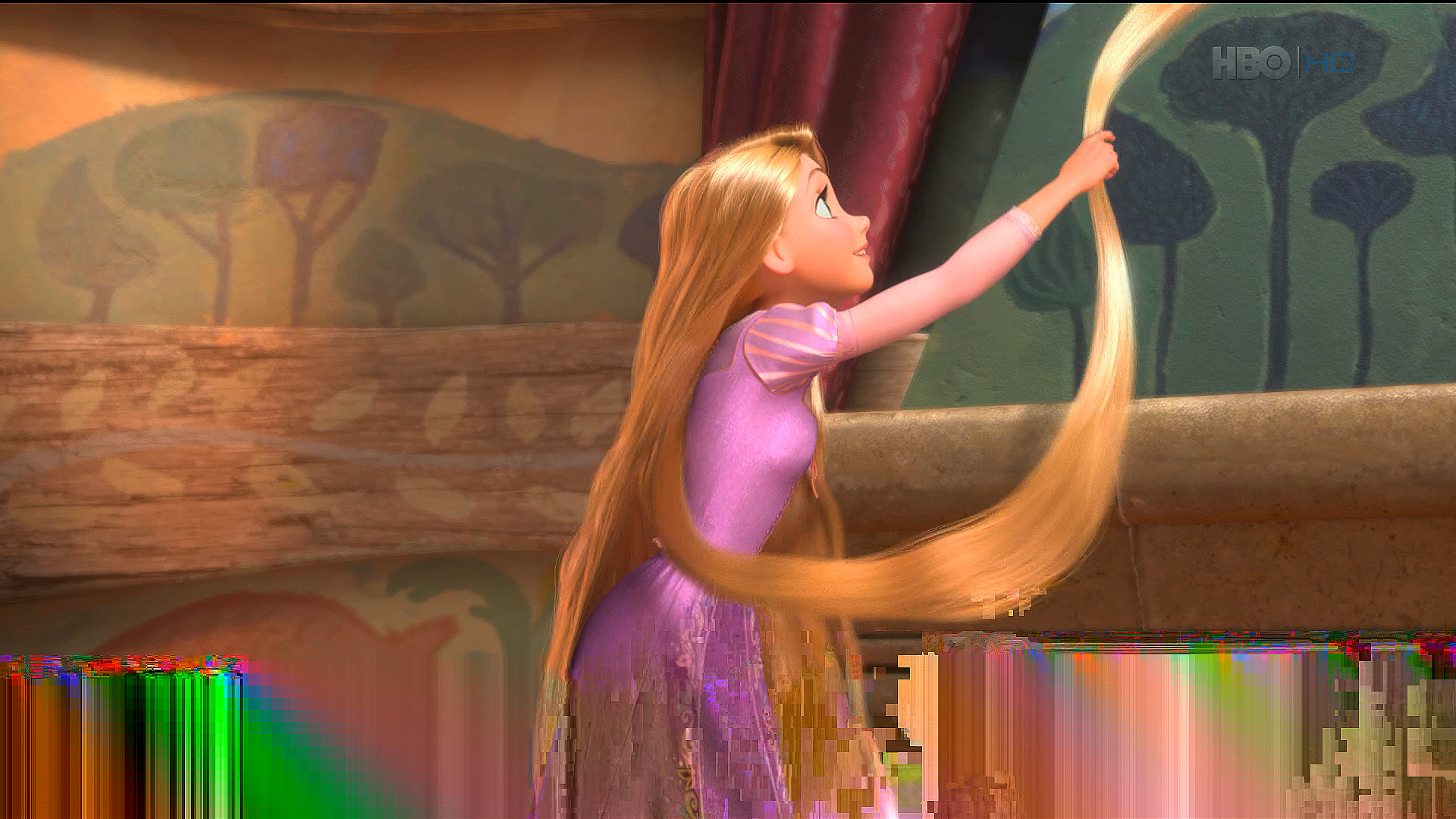

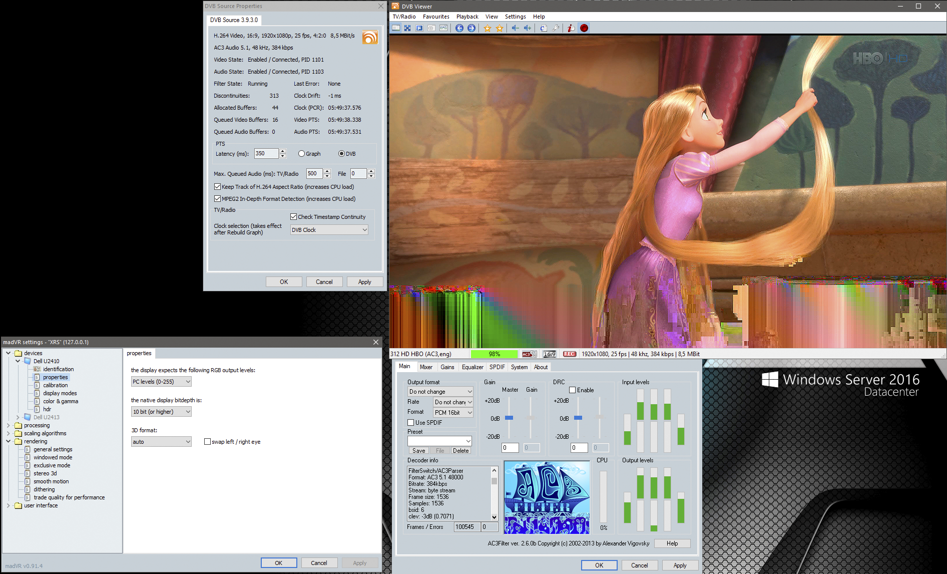

Pri meni dela hbo hd b.p. Je pa 1080i signal.
Jaz izgublam paketke na:
DVB-C | 610 MHz | 6875 | 256
ID: HD HBO (AC3,eng)
MPEG-4 4:2:0, 1080p25, 8.5Mbit/s | AC-3 5.1 384kbit/s
218 Discontinuities.
- spremenil: Spc ()
Spc ::
Zgodi se to:
Na 4k televiziji in na PCju.
Zanimivo pa je to, da napaka nastane samo v sliki (MPEG-4) PID: 1101 , Audio PID: 1103 (AC-3) ne naredi nobenih napak.
- spremenil: Spc ()
