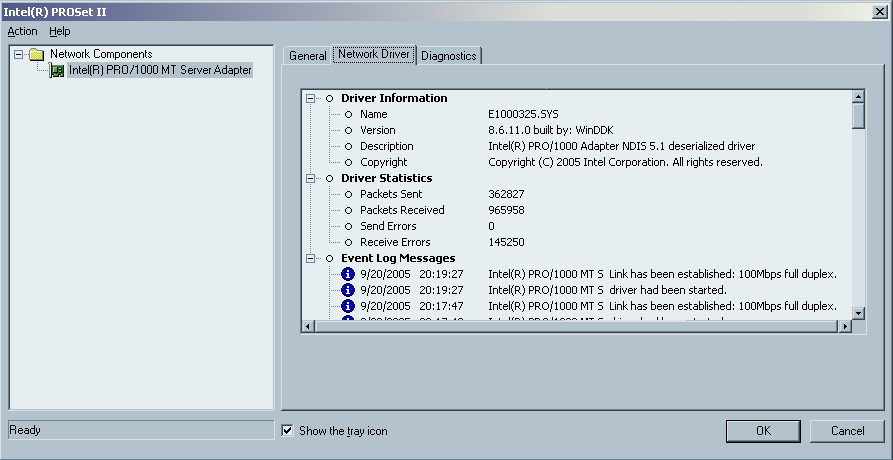

Za vse, ki si želite realtime statistike networka:
Intel ProSet 9.0
ProSet je sicer od Intela program za serverske mrežne kartice ampak mislim, da bo deloval ta "driver" na vseh mrežnih.
Sem stestiral pri meni na notebooku ko imam realteka pa deluje.

Spc ::
intel kaj bi naj to delalo?
Prepozna ti Receive errors in transmit errors v realtime-u.

Prvo preveri delovanje BASE100-TX interface-a na modemu:
Intel ProSet Downloadaj ProSet in preveri če ti pri modem > mrežna prihaja do kakšnih errorjev.
Če ti ne prihaja do errorjev potem je verjetno DOCSIS/EuroDOCSIS omrežje.
Jaz sem predvčerajšnim stestiral TCM 420ko in mi je delal BASE100-TX interface na modemu receive errorje .. slika:
Probal sem vse 10/half/full 100/half/full duplex in v vseh mode-ih mi je delalo errorje.
Zadeva je delovala vredu samo, da več kot 230kB/s nisem mogel downloadat in ko sem normalno nekaj uploadal mi je ping poskočil do 800ms (average).

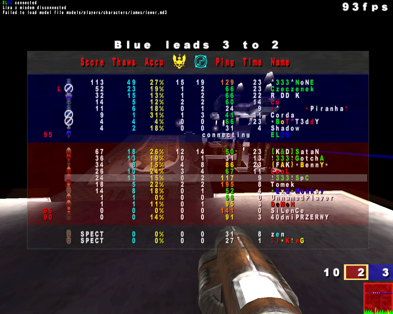

Sem pa zadevo tudi testiral z quake-om in ko sem sprostil internet mi je vsake tolko časa zalagalo za 1 minuto do 140ms .. in to je sigurno bil modem ker se prav vidi (žaga) na tej sliki:
Plava: send (TX)
Zelena: Receive (RX)
To mi je delalo v EuroDOCSIS in v DOCSIS mode-u.
Pomojem je to lokalni interface modema oz. po domače (Mrežna v modemu), ki povzroča te težave.
