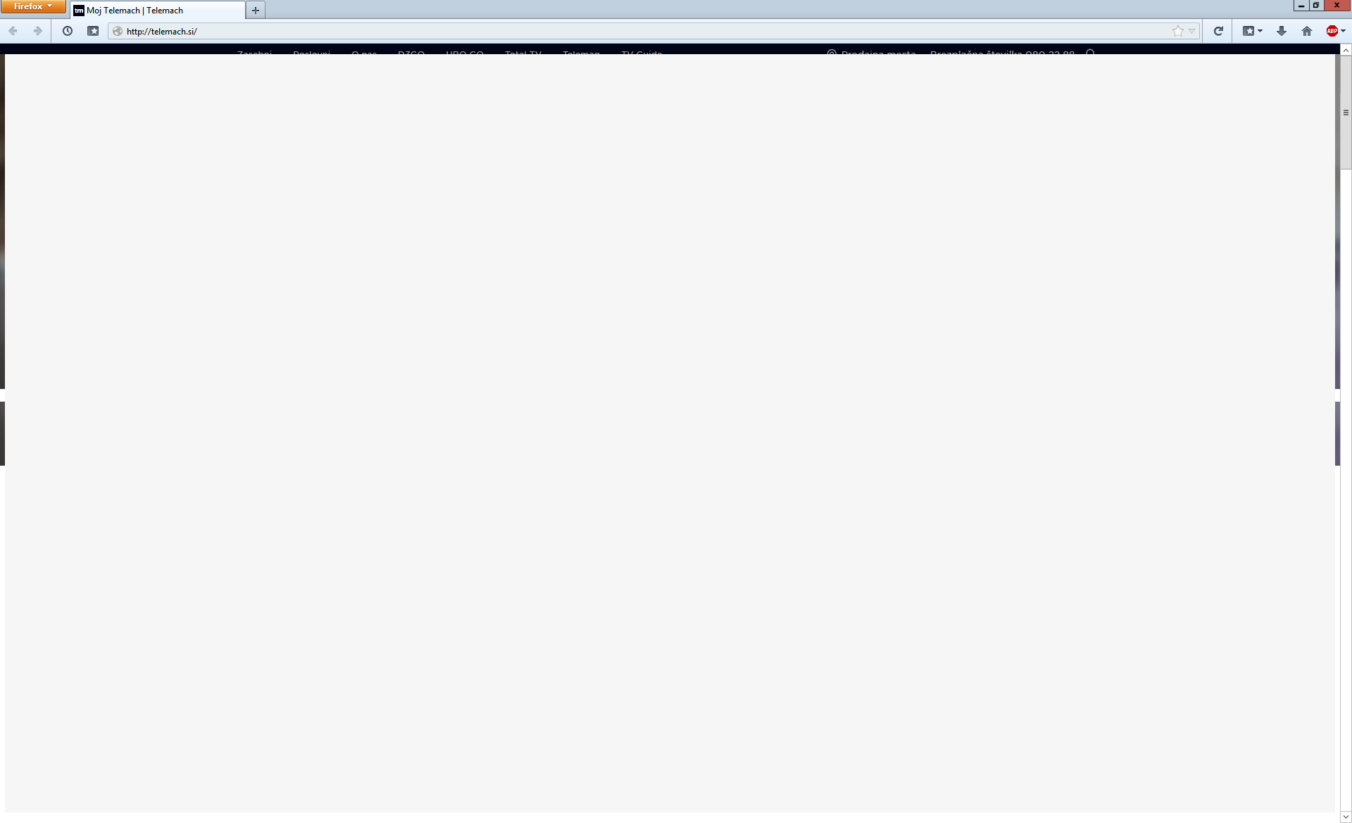

Kaj se dogaja z www.telemach.si ?
HTTP Error 404. The requested resource is not found.
Jaz dobim celoten page "beli", vse je samo belo, "beli bakground" in nič druga.
Han ::
Spc, to imaš en predpotopen Firefox.
Na 41.0.2 trenutno stran deluje. Zdaj moram samo še ta Unifi nekako izklopit...
