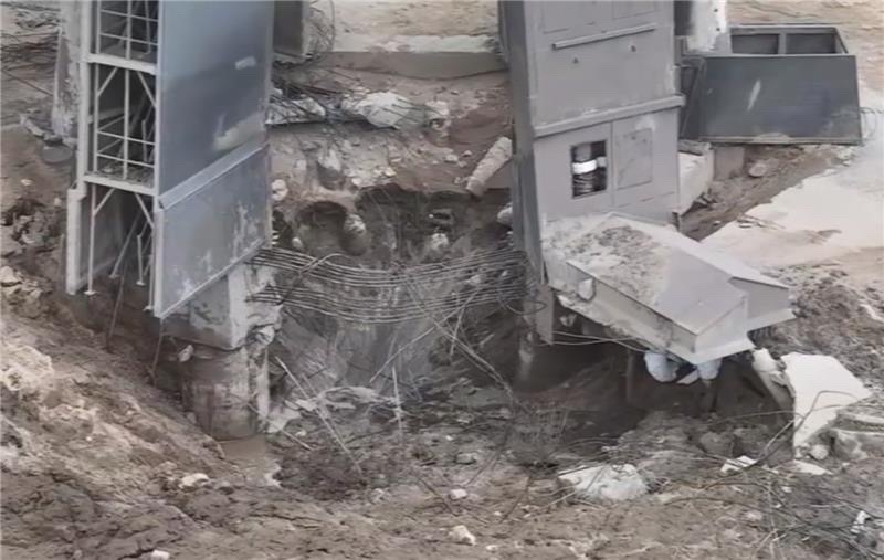

čist možno, da je tole poškodovalo tistih nekaj motorjev
AvtoR ::
Tole je res brutalno. Izgleda kot izbruh vulkana.
Pri Saturnu V se je vsako sekundo dočrpalo in uparilo 220 kubikov vode, da so hladili izstrelno ploščad, pa je bila kljubvsemu potrebna servisiranja in popravil.
Mislim, da bo prišlo do redesigna izstrelne ploščadi.

Malo si poglej slike v kakšnem stanju je lansirana ploščad in koliko materijal je odneslo. Tole vsekakor ni narejeno za serijsko izstreljevanje na 24ur kot planirajo. Ne še!
Eno je pristati na betonski ploščadi, drugo pa na lunini površini.
Starship je precej visok in nestabilen (v primerjavi z LM), če tla ne bodo ravna bodo lahko težave z nagibom. Pri pristanku odnese kar nekaj materijala in nastane manjši krater, ki lahko vpliva na lego pri pristanku.
Samo razmišlam, ne trdim...
Mene malo skrbi pescena podlaga izstrelisca. Postavljati beton na pesek je ok, dokler nimas ornk potresa ali premocnih vibracij zaradi izstrelitve. Tukaj se lahko pojavi "utekocinjenje" peska, torej pesek se zacne lokalno obnasati kot tekocina in ne nudi vec stabilne podlage za cas, ko je tresenje prisotno. To se sicer resi z dovolj globokimi sidri.
Nekaj bodo morali spremeniti, tisto betonsko strukturo je kar precej zjahalo.
AvtoR ::
Likvefakcija. To je pojav, ko pri trdemu homogrnemu materjalu nasičenem z vodo, zaradi vibracij pride do utekočinjenj in izgube mehanske trdnosti. Tu so najslabše glinene podlage, kot npr Ljubljansko barje.
Pesek je vseeno bolje kot glina.
Po moje to ne bi smel biti problem. Cape Canaveral je sredi močvirja in vseeno funkcionira.

DarkSite ::
TezkoDihanje je izjavil:
Motorji so bili na 90% potiska.
Prav neverjetno, kako je raketa narejena robustno, da je preživela tole bombardiranje betonskih šrapnelov.
Neverjetna slika.
Tle ni kaj za popravljati. Vse to bodo verjetno odstranili. Nekak bi morali odrezati, če je sploh mozno, le zgornji table, kjer sedi raketa, ker je zelo kompleksen in potem ta table zdruziti z novimi temelji, stebri, jarkom, vodnim sistemom.
Tudi na Floridi bo sedaj verjetno potrebno predelati pod tablom. Bo pa to zdaj na onhold.
Meseci dela ...
Brez skrbi, imajo kaj za delat med tem časom.. Tudi raptorji so odpovedovali eden za drugim, marsikaj je odletelo proč od rakete, separation je zatajil (ali pa sploh nismo prišli tako daleč?), rezervoarji za gorivo so poškodovani in še in še in še... Gotovo bo nazadnje cel seznam stvari, ki jih je treba izboljšat in sanirat, preden bo sploh smiselno poskusit ponovno. Mogoče je še preveč optimistično pričakovat, da se bo to zgodilo še letos.
Men je kr mal bizarno, da so sploh sli probavat brez flame diverterja in water deluge sistema. Na sreco je vecino materiala odpihnilo vstran ampak prav lahko bi ostali brez stolpa in se brez tank farme.
Kaj naj rečem, če pa bi uspelo pa bi izpadli cost cutting geniuses. Ne moreš vedet predem probaš. :D Lahko bi delali kot NASA z SLS 12 let. Z TEM DA IMAJO TEMELJE IZ PREJŠNIJH PROJEKTOV. SRBji so stara tehnika, SR25 tudi so iz Shuttla.
Da se razumemo. Lahko računaš 3 leta kaki flame trech rabiš ali ne. Lahko pa narediš YEET in vidiš z svojimi očmi 3 leta prej.

Tole je res kr brutalno. Zgornji del OLMja zgleda prakticno unicen. Oba quick disconnect arma tudi, spodnji del OLMja je tud utter shit. Tole bi se par sekund dalj stal na OLMju, pa bi se vse skupaj podrl. :/
Verjetno je samov prasanje casa kdaj se bo FAA oglasila in jim prepovedala ponovne poizkuse dokler ne nardijo ustrezne zascite. Tukaj bi lahko sel cel tank farm.

Musk je dejal, da bo uspeh če Starship ne eksplodira na ploščadi in jo uniči.
Po videnem Starship ni eksplodiral na ploščadi, pa je ta vseeno uničeana.
Poskusili so z bljižnico, pa se žal ni izšlo...
Jaz bi rekel uspeh neuspeh 50/50, ker konc koncev bi lahko bilo tudi precej slabše...
TezkoDihanje ::
AvtoR je izjavil:
Ploščad seveda ni uničena. Stolp še vedno stoji. Okoliške zgradbe tudi.
Saj verjetno ni potrebno razlagat, kaj bi se zgodilo, če bi le en manjši del goriva (recimo 10%) dejansko eksplodiral na ploščadi? Eksplozija ranga 500 ton eksploziva. Si sploh predstavljaš koliko je to??? Vse bi bilo popolnoma zbrisano z obličja.
Skupna masa goriva je 3400 ton. Imas idealno mesanico goeiva in oksidanta. Ce bi tole razneslo na tleh, bi bil efekt podoben eksploziji manjse jedrske bombe.
Novo betonsko ploscad bodo ze vlili v doglednem casu. Ni to Slovenija, ko enopasovni rondo na lokalni cesti "gradijo" 3 mesece.
TezkoDihanje ::
Če bi dejansko detoniralo vseh 3400 ton goriva, bi bila eksplozija enaka cca 21% Hirošimske atomske bombe.
Bombardiranje Hirošime
Ob eksploziji se je sprostila enakovredna energija 16 +/- 2 kiloton TNT-ja
AvtoR ::
Sem sem rekel da bi lahko bilo slabše.
Vseeno, infrastruktura zgleda precej zdelana. Ena roka je zvita, tanki so naluknjani...
Ni vse uničeno, je pa ravno toliko poškodovano, da je potrebno popravila ali menjave.
V vsakem primer ploščad potrebuje redesign, deflektorje in hlajenje z vodo, mogoče še kaj drugega?
Po moje bo tole v najboljšem primeru vsaj 3-6 mesecev do naslednjega poleta.
