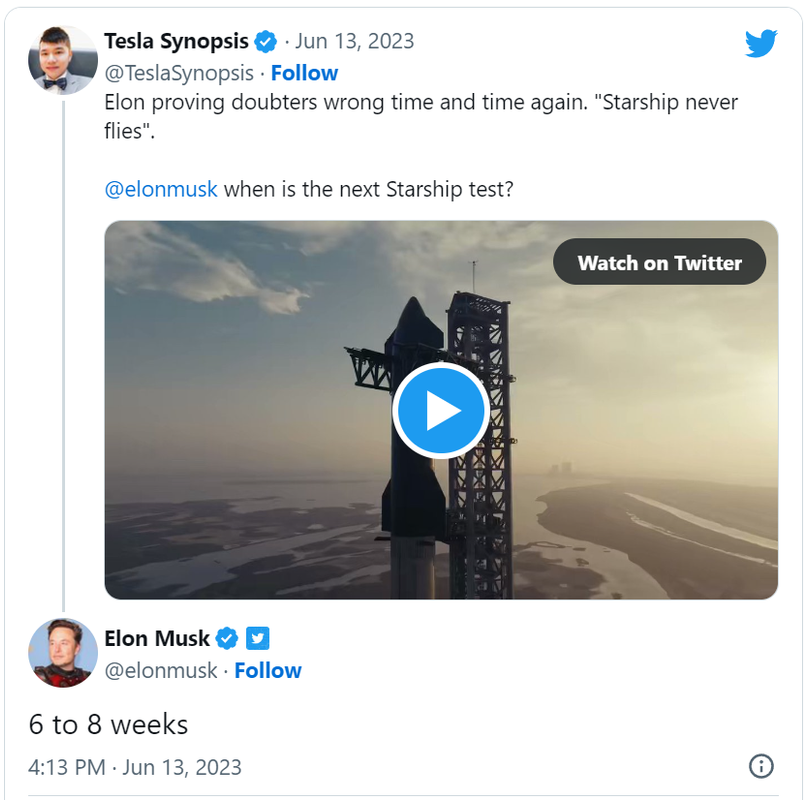

TezkoDihanje je izjavil:
https://twitter.com/SawyerMerritt/statu...
"From a pad and rocket standpoint, we are probably ready to relaunch in 6-8 weeks."
Minilo je 6-8 tednov in imamo update:
BigWhale ::
Jaz ne vem zakaj sploh se kdorkoli citira Muska pri kakrsnem koli napovedovanju kdaj bo neka stvar koncana? :)

No ja, Musk je s SpaceX, kljub optimističnimi napovedmi, še vedno hitrejši v razvoju od vseh ostalih.
Falcon 9 je zdaj space workhourse USA, ironija, da ti to razvioje Južnoafričan...
Upam samo, da se ne preveč zafrknil z Starship. Meni se še vedno zdi malo mimo...
