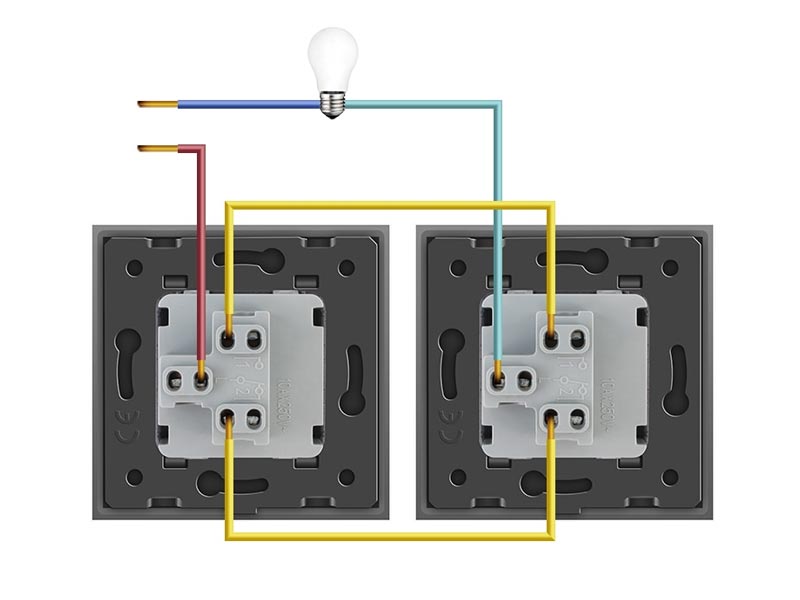

Poglej spodnjo sliko (levo stikalo) kamor pride faza.
Na tem menjalnem stikalu moraš najti fiksni kontakt kamor priklopiš fazo in nato fazo preklapljaš s stikalom 1x na delovni, drugič na mirni kontakt. Če fazo priklopiš na katerkoli od teh dveh kontaktov potem imaš lahko tak problem kot ga imaš.
Na drugem šaltarju pa tisti fiksni kontakt veži na žarnico. To je seveda še vse fazni vodnik, ker s stikali preklapljaš samo fazo.
Nulo pelješ direkt na žarnico in ni prisotna v vezavi teh stikal.

Fiksna je P, torej če je rdeča faza je ta stikalo na sliki pravilno priključen.
Na drugi strani "razklemaj" odvij vse tri žice in poglej na kateri je faza, to fazo priključi na srednji kontakt.
Nato preklopi prvo stikalo, da se zamenja faza in jo poišči, privij jo na kontakt 2, žica, ki ostane pa gre na žarnico pa jo privij na kontakt P.

P (ali puščica) je fiksni kontakt.
Na enem stikalu poveži P na žarnico (prvi kontakt).
Na drugem stikalu poveži P na fazo.
Ostala dva kontakta se med obena stikaloma poveže skupaj. Se pravi 2 na 2 in brez oznake na brez oznake.
Ničla gre na drugi prosti kontakt žarnice.
(Ničla praviloma tudi nikoli ne sme biti prisotna na stikalih).

Vezav za menjalno stikalo je več in tale vezava meni nekako ni ravno ok...na skici je sicer v redu ampak v praksi pa je malo drugače...
Jaz dejansko stikala med seboj povežem s tremi žicami kot je na skici zgoraj, saj mi je potem enostavneje priklopiti žarnico (ne rabim imeti ene žice iz stikala_2 za na žarnico)

Med stikali itak vedno položiš tri žilni kabel. Delujeta obe vezavi. Pri tvoji vezavi imaš v eni sponki stikala dve žici, pri prej opisani vezavi pa imaš v vsaki sponki stikala eno žico, vodnik za svetilko pa povežeš preko sponke v dozi stikala. Pri nekaterih stikalih se lahko pojavi problem, kako spraviti dve žici v en kontakt stikala in ob morebitni menjavi stikala, moraš priklopiti 4 žice (večja možnost, da narediš kaj narobe). Tako, da ne vidim neke posebne prednosti v tvoji vezavi.
