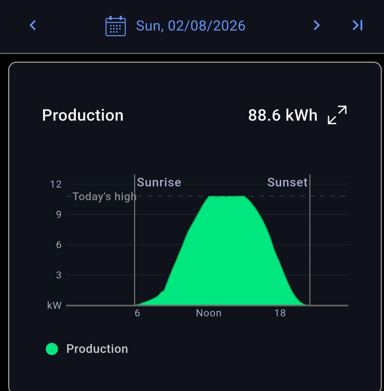

joez7 ::
"nekoliko splošči" ko gledam moje grafe, je kar konkretna razlika med hladnimi dnevi in vročino.
V hladnih dneh mi grbina doseže 10kW, ob vročini pa sam 8kW (10kWpik polje).
Sodeč po tvojem grafu maš polje ~15kWpik, kar bi moralo bit zadosti za grbo 15kW, po grafu pa maš 12.5kW proizvodnjo.

joez7 ::

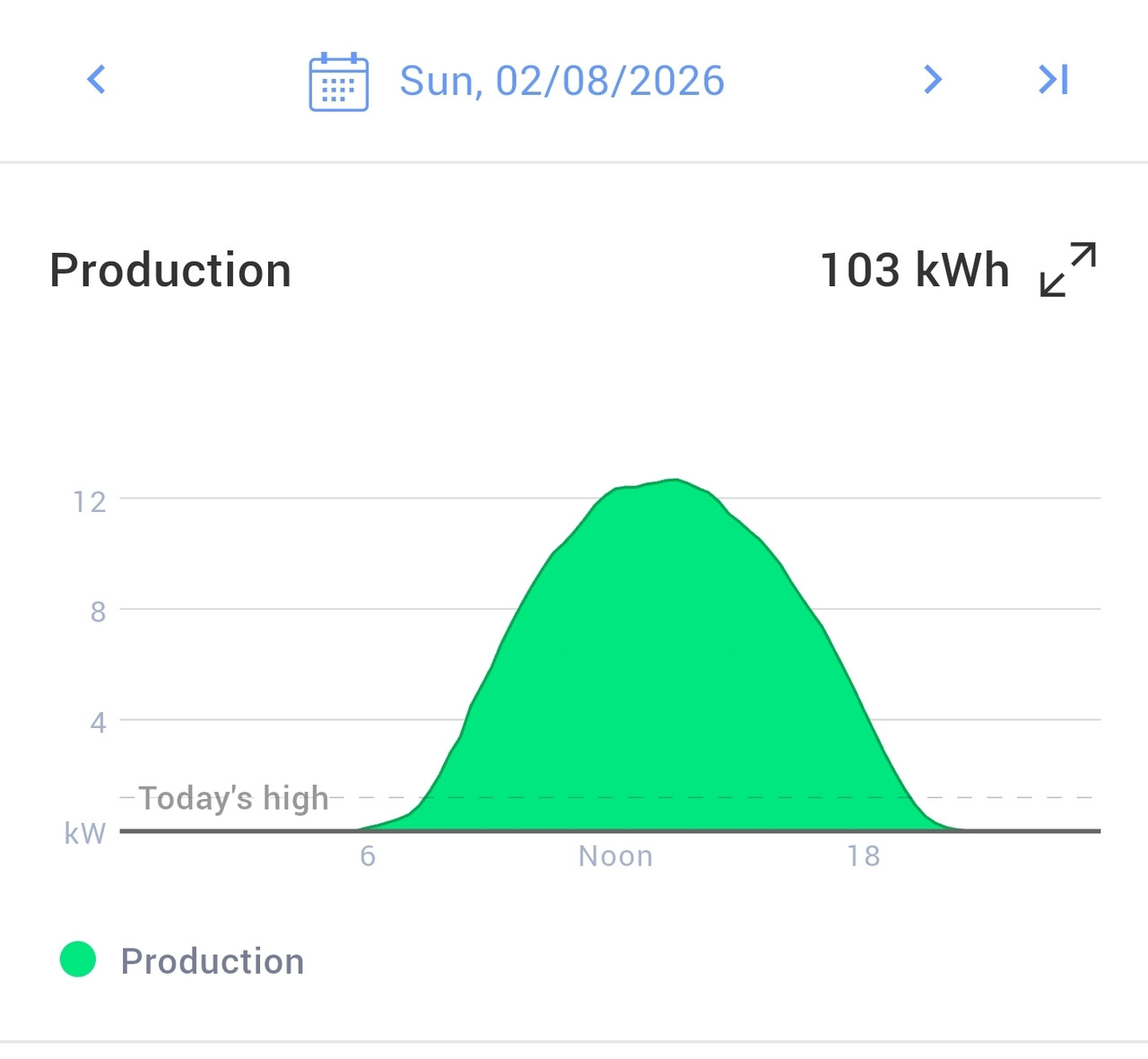

DamijanD ::
joez7 je izjavil:
april vs včeraj.
V bistvu je bolj sploščeno spomladi, ko že omejujemo proizvodnjo...
joez7 ::
To je pri teb, ko aprila limitira oddajna moč - po grafu sodeč maš soglasje 13kW. Sedaj pa te limitirajo topli paneli.
Takole pa zgleda pri men.
2.8
14.4.
  • spremenil: joez7 ()
Aprila oz. maja takole izgleda.
Niso pa to iste, ta je moja, prejšnja ni bila. Je bila sosedova.
Evo, še avgust, za primerjavo.
  • spremenil: feryz ()
