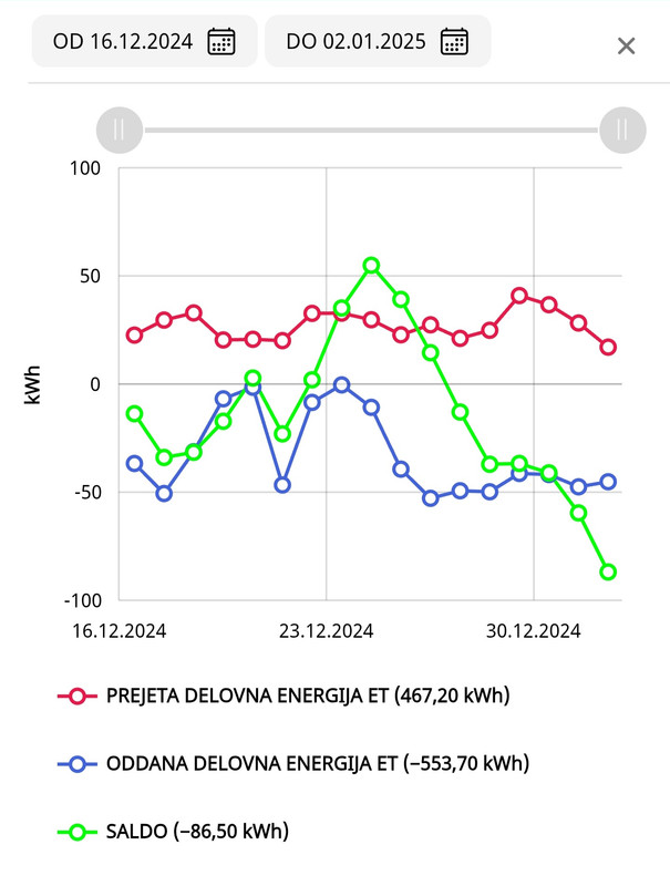

Še enkrat objavljam glavno letno statistiko (ker ste nekateri zasmetili in se je porazgubila v obilju sporočil): letni procent samooskrbe je 81,58 %! To je to, jst sm svoje povedal. Uresničila se je moja napoved na podlagi preračunov da bo letni procent samosoksrbe med 80 in 85 %, čemur je večina tule nasprotovala.
  • spremenilo: ePower ()
Včeraj sem npr. porabil 58 kWh elektrike, SE je proizvedla 25 kWh elektrike, v omrežje sem jo oddal 12 kWh. HomeAssistant pa mi kaže 43% delež samooskrbe. Mu naj verjamem?

Itak da se da biti decembra samooskrben.
Ampak ...
- mora sijati sonce
- ne smeš ogrevati hiše ali sanitarne vode
- ne smeš filati ev in podobnih zadev
Če bi hotel biti še off grid, bi rabil še 50 kWh baterijo.
Letošnji december.
Predlanski, recimo, pa 500 kWh in še ne bi bilo dovolj.

feryz je izjavil:
Ampak ...
- mora sijati sonce
Letošnji december.
Najbolje da elektriko uporabljaš samo za luč in hladilnik.
No še tega je bolje da imaš na plin.
Tako zagotovo zagotoviš samooskrbo.
Pa seveda luč prižgeš samo ko je sonce, ponoči mora biti ugasnjena! :))
