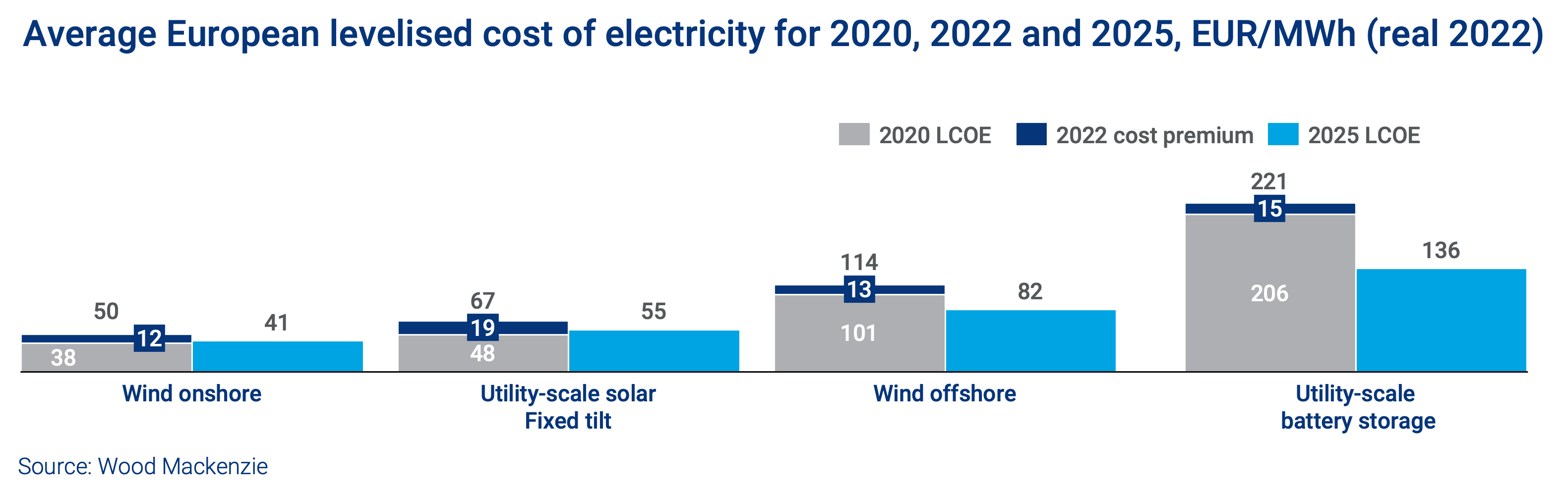

Dandanes (torej v letu 2024) so obnovljivi viri kot so sonce, voda in veter najcenejši vir energije. Leta 2004 temu pač ni bilo tako, zato so nemci zadevo izdatno subvencionirali. Ali je bila ta njihova odločitev o izdatnem subvencioniranju 20 let nazaj pravilna ali je pač odvisno s katerega stališča gledaš, dejstvo pa je, da je ravno subvencioniranje povzročilo nagel padec cen obnovljivih virov energije. Premoga je samo cca četrtino in delež je v močnem upadanju.

Prvi graf (cena po virih) je iz ZDA
https://www.lazard.com/media/xemfey0k/l...
Ostali grafi so iz Nemčije
Toda zakaj ima Francija veliko cenejšo elektriko kot Nemčija
https://ec.europa.eu/eurostat/statistic...

Fluido ::
Tudi cene v Evropi so zelo podobne. Veter po 50 EUR na MWh, solarna po 67 EUR na MWh. Aleksander Mervar, šef ELESA in predsednik energetske zbornice pa pravi da cena iz nove jedrske elektrarne niti v najlepših sanjah ne bi bila pod 125 EUR na MWh, po vsej verjetnosti pa 200 EUR na MWh.
Citiram:
"Hinckley Point C je z dvema 1600-megavatnima blokoma trenutno največja jedrska elektrarna v gradnji v Evropi. Trenutna objavljena odkupna cena elektrike, sklenjena med britansko vlado in investitorjem EDF, je kar 150 evrov na megavatno uro. Tudi iz JEK-a 2 ne pričakujem, da bi bila lahko bistveno nižja, tudi v najlepših sanjah stroškovna cena elektrike ne bo nižja od 125 evrov na megavatno uro.
Nisem "ptica zloslutnica", a že leta in leta skušam samo na podlagi empiričnih raziskav in dokazov razlagati situacijo, saj je pošteno, da ljudje vedo, za kaj gre. In če kdo misli, da bo cena iz JEK-a 2 nižja, kot je cena elektrike na borzi ... Ne verjamem.
Problem je tudi, da smo majhna država. V Evropi imamo štiri velike energetske sisteme: nemškega, francoskega, italijanskega in angleškega. Francozi imajo 56 jedrskih elektrarn. Če zgradijo novo nuklearko in je stroškovna cena elektrike iz novega obrata zelo visoka, jo preostale delujoče stare nuklearne elektrarne absorbirajo in je ponder precej nižji. Če pa mi v svoj sistem vključimo elektrarno, ki nam bo proizvedla najmanj 50 odstotkov vse elektrike, ga ni resursa, ki bi ti to pokril, česar nekateri ne razumejo. Sam sem po izobrazbi ekonomist, ne elektroinženir, zato vedno gledam ne le tehnično, ampak tudi ekonomsko plat."
Gospodarska zbornica Slovenije močno podpira projekt JEK-a 2, medtem ko vi opozarjate, da energetsko intenzivna industrija ne bo sposobna odkupovati elektrike po njegovi ceni.
Bom poskusil odgovoriti, ne da bi bil nesramen. Gospodarska zbornica je, če se spomnite, zelo podpirala tudi šesti blok Termoelektrarne Šoštanj. Zelo rad bi videl, katero podjetje bi danes kupovalo elektriko po ceni 200 evrov na megavatno uro ... Umeščeni smo na območje, ki je uvozno zelo odvisno, od elektrike so torej uvozno odvisne tudi Madžarska, Italija, Avstrija in Hrvaška, hkrati smo v območju z najvišjimi cenami. Časi za železarstvo ali proizvodnjo aluminija, na primer v Talumu, katerega lastniki smo bili do pred enega leta v Elesu, niso rožnati. Če bi imeli na primer JEK 2 že skoraj zgrajen in bi proizvodnjo zagnali s 1. januarjem 2025 ter bi jih vprašali, ali bodo kupovali elektriko po ceni 125 evrov na megavatno uro ... Ne morejo. To so pač dejstva.
Vir:
Aleksander Mervar: Elektrika iz JEK-a 2 zagotovo ne bo poceni
https://www.rtvslo.si/gospodarstvo/alek...
  • spremenilo: Fluido ()
Fluido ::
Razlog je večplasten:
1. Francija je 57 od 58 jedrskih reaktorjev zgradila pred več kot 20 leti, takrat ko je bila cena jedrske energije še konkurenčna (jedrski reaktorji so bili poceni), sedaj je jedrska energija najdražji vir energije. Recimo poglejmo konkretno. Edini jedrski reaktor v Franciji zgrajen po letu 2000 je bil Flamanville 3, cena katerega je poskočila kar za kar 6 krat, zgrajen pa je bil z 12 letno zamudo!! Cena je poskočila iz 3,3 milijarde evrov na 19,1 milijarde evrov!
2. Nemčija je solarno energijo izdatno subvencionirala še v času pred 2012, ko je bil to še eden izmed dražjih ali celo najdražjih virov (sedaj v letu 2024 je najcenejši). Dogovorjene odkupne cene so bile sklenjene z 20 letnimi pogodbami, kar pomeni da bo nekdo ki je elektrarno postavil leta 2012, subvencionirano odkupno ceno dobival do 2032. Danes subvencioniranih odkupnih cen ni več, pa vendar je treba plačevati tiste za nazaj.
3. Nemčija ima več davkov na elektriko (politična odločitev), sama proizvodnja cena niti ni tako visoka.
Why do German households pay high electricity prices if renewables are cheap?
https://www.engineeringnews.co.za/artic...
