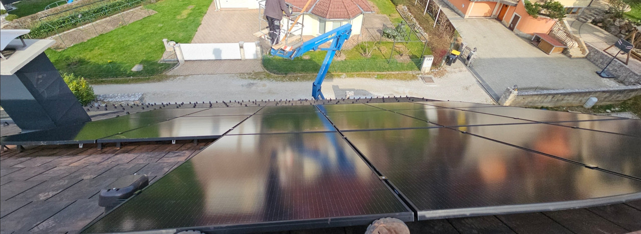

Nedavno sem objavil fotko odmik panela od žleba, ob nedeljskem nalivu sem preveril kam teče deževnica.
Sicer nisem videl kam teče
, ampak če bi teklo preko žleba bi videl. Pa je bil kar konkreten naliv. To pomeni, da bi moral bit res gromozanski naliv, da bi šlo preko žleba.

Čeprav sem rekel, da ne bom niti ene več ... danes ponovno. Razširitev za 6,6 kW.Constantine je izjavil:
ok, potem grem v akcijo.
Katerega izvajalca priporočate? Gledam malo po netu in je miljon izvajalcev + sosedov Joža, ki se mu je zdel fino skočit na bandwagon in zaslužit par eur in v bistvu nima pojma o kablovju
Probaj prepričati našega ferya. Za 999€ ti postavi 69kw elektrarno, rabi pa slabih 42 minut.
Ce ima slab dan. Sicer pa manj.
Ampak ta je bila svinjska. Naklon 42 stopinj, od žleba do tal kakih 8 metrov, cegu gladek in posut s prahom od brušenja cegla. Čista drsalnica.
Ampak mi je ratalo. Sam samcat. Samo še panele zmečem jutri gor. Ni mi pa še jasno kako.
Štrik je za vertikalno premikanje, ker preveč drsi, da bi šel brez in dobesedno snegobrane puliš ven. Ko montiraš kljuke, horizontalno premikanje, ga ne rabiš in samo moti.
Pa še en problem je s štrikom. Konkretno tale je preveč elastičen.
